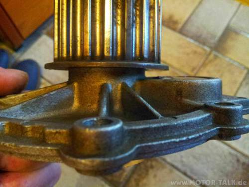

So, die WP ist draussen.
Lager schrott, Pumpe blockiert, Riemen abgesprungen aber noch intakt.
Muss jetzt erst mal die alte Dichtung abbekommen.
LG
Wp1
Wp2
dann neuen Riemen drauf und versuch macht schlau.
danach kannst neu grübeln
