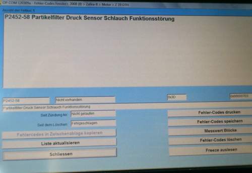

Hallo.
Hast du die Schläuche kontrolliert die vom DPF zum Differenzdrucksensor führen?
Oben an der Motorstirnwand reißen die Schläuche und dann setzt sich der DPF zu.
Ein neuer DPF wäre in deinem Fall gar nicht notwendig gewesen, wenn die Leitungen überprüft worden wären.
Ein häufiges Problem bei den Dieselmotoren mit DPF.
Gruß Werner

Hallo.
Doch einen gerissenen Schlauch übersieht man schon, denn der Riss ist oben an der Stirnwand zum Differenzdrucksensor hin.
Die Schläuche am DPF selber gehen das nicht defekt, sondern oben an der Stirnwand.
Man muss die Verkleidung weg drücken um den Riss zu sehen.
Anderes Forum aber das gleiche Problem.
http://www.zafira-forum.de/showthread.php?...
Gruß Werner
Hier z.B.
Service und TÜV fischgemacht und geplatzter schlauch zum DPF-Diferenzdrucksensor wurde ubersehne
Dsc-0356
Dsc-0353
Original geschrieben von divx_virus
Hier z.B.
Hallo.
Genau den meinte ich.
Gruß Werner
Hier z.B.
Und genau da sollte die Warnleuchte (Auto mit Schraubenschlüssel) leuchte. War bei meinem auch so. Wer das übersieht, der braucht ne Brille
