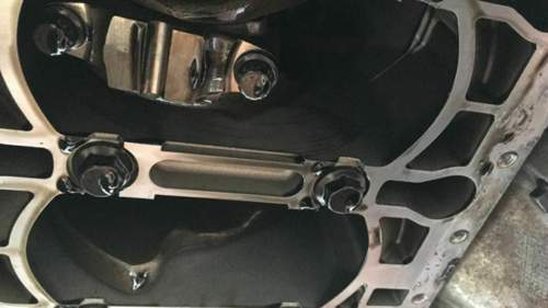

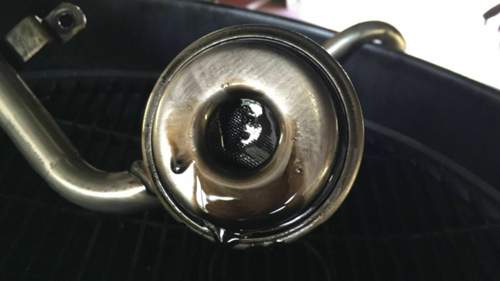

Themenstarteram 22. August 2018 um 7:51
nochmal Danke für eure Antworten! Seitdem habe ich vom Mechaniker ein Foto (Anhang) erhalten. Es zeigt Späne, die er wohl nach dem Abnehmen der Ölwanne entdeckt hat... Das ist vermutlich Abrieb von den Lagerschalen.
Da die Ursache nicht glasklar zu ermitteln war, ohne einen irren Aufwand zu betreiben, habe ich mich für einen jüngeren, weniger gelaufenen Austauschmotor aus einem Unfallwagen entschieden. Der macht seine Arbeit seit ca. 1.500 km sehr gut und unauffällig. Verbrauch ist ähnlich und das Öl ist noch so transparent, dass ich den Peilstab kaum ablesen kann. Beim Tausch ist dem Mech der undichte Fächerkrümmer aufgefallen, da muss wohl bei Gelegenheit was gemacht werden...
Ein anderer Schrauber erzählte mir von einem Volvo anderen Typs mit jedoch gleichem Motor. Ebenfalls Öldruckprobleme, jedoch gerade noch dem Motorschaden entkommen. Grund: Ölkohle am Filter der Ölpumpe. Er hat 7 Dosen Bremsenreiniger gebraucht, um die zu entfernen. Soetwas hatte er noch nie gesehen. Grund für eine neue Öldiskusssion? ;)

Eher dafür, regelmäßig das Öl zu wechseln und auf eine freie Ölfalle zu achten.
