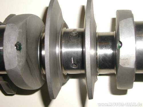

Themenstarteram 28. Dezember 2009 um 21:08
Überdrehen?
Im Video ist es zu hören. Nach der ersten Drehzahl-Orgie bei 8000 konnte man nochmal runtergehen, um den dann nochmal bei 6000 stabil zu halten. Das 'Durchdrücken' auf 6500 war dann der Tot. deutliche Absenkung der Drehzahl, trotz Vollgas. Beim nächsten mal Gas wegnehmen = AUS+FEST.
Womit ich auch nicht gerechnet hätte, dass er nach Abkühlung sich trotzdem nicht mehr drehen lässt, obwohl er noch relativ 'sanft' ausgegangen ist.:rolleyes:
Nochmal für alle: Motor ist jetzt Schrott.:D
Meiner Meinung nach sollte man bei 6000 scheinbar echt aufhören.
Was ich aber nicht verstehe ist, dass man getunte Motoren auch über 6000U/min 'hochzüchtet'.
Woher kommt diese ungewöhnliche Drehzahl-Festigkeit?
Wenn es ein 1200er war, dann ist das klar. Die hat andere Öl-Bohrungen in der Kurbelwelle und schmeißt das Öl dann durch die Fliehkraft einfach raus, kriegt aber nicht s mehr nach. Deswegen gehen 1200er ab etwa 6000 Touren ins Jenseits und fressen.
Wenn du dir meine Schmiedewelle etwas genauer anschaust, findest du mehr Bohrungen und auch diese komischen Kiemen an den Hauptlagern. Damit wird sie drehzahlfester.
Normale 1600er Wellen haben auch diese Features, zumindest teilweise.
