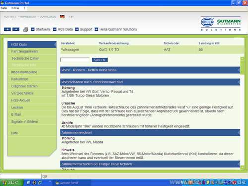

Motorschaden nach 2095 km (ab Umbau)
Die Kurbelwellenschraube wurde bei Zahnriemenwechsel nicht erneuert – daher gerissen – Kurbelwellenrad „nudelte“ die Kurbelwelle aus – Zahnriemen setzte über – der Rest ist selbsterklärend…

Die Schwachstelle ist die Kurbelwellenschraube "N90577101". Diese Spezielle Schraube wurde (ACHTUNG Mythos…) bei der damaligen Produktion des Motors in der Güte 8.8 verbaut und sollte durch eine mit der Festigkeit 12.9 ersetzt werden. Leider (oder besser natürlich) finde ich hierüber nichts Schriftliches von der Volkswagen AG im Netz.
Fakt ist, dass es zum Austausch des Zahnriemens nicht nötig ist diese Schraube zu lösen. Dennoch ist (bei Fachleuten auch außerhalb von VAG) bekannt, das diese Schraube gegen die höherfeste ausgetauscht werden muss. Hier stellt sich für mich die Frage ob die Info vererbt wird, man so was in der Meisterschule lernt oder (besser wäre das) es irgendwo dokumentiert wird…
Letzteres würde mir, bei dem bevorstehenden Gespräch mit dem verantwortlichen KFZ-Meisterbetrieb, die Argumentation der Kostenbeteiligung vereinfachen…
Toll wäre eine Technische Produkt Information (TPI) von VAG oder etwas anderes offizielles wie Infos aus ESITronic, Autodata, Vivid etc…
Im Gutmann-Portal findet man zumindest schon mal was halbwegs offizielles hierzu (siehe Bild)

Als Motor Instandsetzer würd ich in deinem Fall auch nicht zahlen,ist doch nicht deren Fehler wenn falsche Anbauteile verbaut werden, im Reperaturleitfaden von VW wird das aufgeführt das die Schrauben durch neue zu ersetzen sind, die Werkstatt kann sich auch rausreden,offiziell gibt es keinen AAZ im T3
mann, das ist vielleicht ein pech!
aber, die AAZ kurbelwellenradschraubenproblematik ist wohl bekannt!!!
mein G III hatte auch eine sich lösende schraube bei ca. 270.000km. ich fuhr in die (freie) werke, und während ich erkläfte winkte der meister grinsend ab; hör auf zu erklären, kenne ich, nicht mehr fahren, ....!!!
also, bekannt ist das sehr wohl!!
war es denn eine markenwerke, welche deinen riemen gewechselt hat?!
das wäre noch interessant, denn die müssten doch sowas schon wissen! falls es so wäre, würde ich da doch noch etwas nachhaken!!! vielleicht ergibt sich noch was zu deinen gunsten!!

Als Einleitung des Telefonates mit dem KFZ-Meister fragte ich ihn er die Problematik der Kurbelwellenschraube an AAZ-Motoren kennt was er bejahte…

Ich sag es ungern, aber zum wechseln des Zahnriemens muss man die Kurbelwellenschraube nicht öffnen.
Man muss die KW-Schraube nur öffnen wenn man den Simmerring dahinter wechseln will.
Zum Zahnriemenwechsel langt es die Räder der ESP / Nockenwelle zu demontieren.

Ich habe beruflich mit KFZ-Mechanikern zu tun und heute viele nach dieser Problematik gefragt - es kannte Jeder! Bislang habe ich als einzigst seriöse Quelle nur die Info von Gutmann. Ein Gutachter käme erst bei einem Beweissicherungsverfahren vor Gericht in Aktion. Ein Gutachten welches ich vorab beauftrage hat keine Gewichtung falls es vor Gericht geht uns ist zudem sehr teuer.
