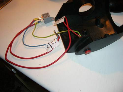

Astra F 1.6 Kombi mit 75 PS und dem  X 16 SZ Maschinchen, mit 255.860 km.
Aufgrund des Freds von Sandy bin ich auf die Idee gekommen, nachdem ich mit manuellem Stop-Start-System / mittels Z-Schlüssel, fahr,
den Motor zwar mit dem Schlüssel an den ewig roten Ampeln auszumachen, aber zum Starten einen Taster zu benutzen.
Einbau hab ich wie folgt vorgenommen:

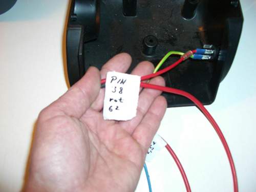

Gemäß Info vom Mozartschwarz..: der Anlasser läuft, wenn man PIN 38 (rotes 6² Kabel) und PIN 58 (schwarz-rotes 2,5² Kabel) am Zündschlossschalter brückt. Das heißt das man den Taster da einflicken müsste... Zitatende!
Der Taster war allerdings nicht separat mit 20 Ampere zu bekommen, sondern nur mit 5A, ergo hab ich noch ein 70 A Relais dazwischen.
Also brauchte ich noch den Schaltstrom für das Relais, damit es schaltet, wenn ich den Taster drücke..

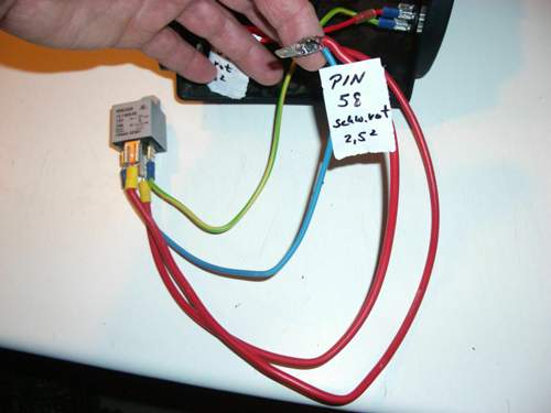

Das hab ich von den gleichen Pins abgezweigt, wo ich auch den Taster eingepflegt hab. Hoff ich bekomm die Beschreibung einigermaßen deutlich hin:
Vom Pin 38 vom ZAS einmal Saft (auch mit 6² Kabel) zum Relais Pin 30 und einmal zum Pin 85 von dem Relais.
Von Pin 58 Saft auf das Relais Pin 87 und zum Taster. Vom Taster ist dann nur noch eines, das geht auf Pin 86 vom dem Relais.
Hat auch beim Einbau recht gut gestartet, bin allerdings net gefahren.
Allerdings ist da trotz abgezogenem Schlüssel immer noch Saft am Taster, hat beim Drücken (aus Versehen) nur vorne unter der Haube geklickert, weil ja sonst nix an war.
Dann als ich vor zwei Stunden noch fahren wollte, tat er sowohl mit dem Zündschlüssel als auch mittels Taster nicht anspringen !! wie wenn die Benz.Pumpe hängt oder die Batterie nicht genug Zündstrom liefern würde. Bin aber nicht sicher, ob ich mit den Vermutungen richtig liege..oder hat das Relais einfach Saft gezogen `???
War ärgerlich und hab die Sache mit 3 Handgriffen wieder rückgebaut, da ich die Verkleidung der Lenksäule vorsichtshalber noch nicht wieder verschraubt hatte..
Mit viel Gasgeben sprang er dann endlich an !! Puhhh
Nun die Frage, hab ich was falsch angeschlossen, wenn ja was bitte ?
Würd mich sehr freun, wenn sich jemand damit auskennt und mit Rat zur Seite steht, gell
Taster-gesamt
Pin-58
Pin-38

Du hast den Startknopf mit 2 Anschlüssen und eventuell noch 2 für Beleuchtung.
Du hast ein Relais mit den Anschlüssen
30
87
85
86
87 a wird nicht gebraucht.
Am Zündschloss ein dickes Kabel wo immer Strom rauf ist.
Davon ein Abtzweig legen zur Klemme 30 Relais.
Du hast ei dickes Kabel welches nur beim Startvorgang Spannung führt(mit Prüflampe messen).
Abzweig legen und an Klemme 87 Relais.
Am Zündschloss hast du ein Kabel welches nur bei Zündunan Spannung führt(Prüflampe) Abzweig legen und an Klemme86 Relais.
Taster mit dem einen Anschluss auf 85 Relais anderen Anschluss auf Masse legen.
Bei eingeschalteter Zündung kannst du nun über Schlüssel oder Taster starten.
Bei Zündung aus geht der Taster nicht.
Als Abzweig würde ich die 3 Fachstecker mit Plastikgehäuse von Bosch oder Hella nehmen.
Stromdiebe gehen zwar auch,ich arbeite aber nicht mit so etwas.
Die Kabel am Zündschloss dürfen natürlich nicht elktrisch getrennt werden,daher diese Abzweiverbinder
Schönen Funkenflug
Bopp19

Themenstarteram 28. Januar 2013 um 23:51
Also ich hab heut/gestern mal gemessen, was wo so an Strom wo durchgeht.
Es sind 5 Kontakte am ZAS:
1- rotes 6²-Kabel - Dauerplus
2- schwarz-rotes 2,5²-Kabel ?? hat jedenfalls auch ohne Zündung an, Saft ( an die beiden hatte ich den Taster und das Relais gebrückt
3- schwarzes 4²-Kabel, da war auch Saft drauf, ohne Z. an, aber nur so 2 Volt ????
4- schwarzes 6²-Kabel, da ist mit Zündung an Saft drauf
5- rotes 2,5²-Kabel und da ist nur beim Starten Saft dran..
Ergo sollte
Kabel 1 an Klemme 30,
Kabel 5 an Klemme 87
Kabel 4 an Klemme 86
und den Taster auf 85 und den 2ten Pol auf Masse,
wobei ich mit Kabel 3 und den 2,x V am Grübeln bin woran das liegt.. nur is mir da heut so früh am Morgen zu spät
Der SemmeL
