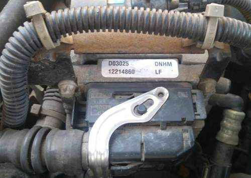

Mein Astra hat einen "Standardfehler" P0340.
Nockenwellensensor auswechseln hat nix genutzt.
Nach Fehler rücksetzen meldet sich die Fehleranzeige sofort nach Motorstart bei ca. 1000 Upm.
Als Elektroniker habe ich natürlich erst mal die Spannungen am Sensorstecker gemessen (5,08V u. 4,96V).
Das Abziehen und erneute Einstecken der Stecker am Steuergerät haben auch nicht geholfen.
Also wohl ein Defekt im Motorsteuergerät.
Frage:
hat schon jemand der Elektroniker-Kollegen ein solches Steuergerät selbst repariert?
Es gibt zwar ein youtube-Video, wie man die defekte Bondierung mit viel Gefummel und einem Lötkolben aus der Steinzeit wieder hin bekommt, aber der Beweis, dass das Teil dann auch wieder funktioniert, wurde nicht erbracht.
Mich würde interessieren, wie man an die Innereien ran kommt, sprich, ob man den Deckel ohne Gewalteinwirkung abbekommt und ob die Innereien vergossen sind.
Reparaturangebote gibt es für ca. 300 Euronen und mehr, was ich für restlos überzogen halte.
Ich könnte wetten, das Teil mit diesem Standardfehler ist in max. 15 Minuten repariert, wenn man den Fehlergrund und die Stelle der defekten Bondierung kennt.
Ist mir eh ein Rätsel, wie man bei Opel auf die Idee kommen kann, so ein Teil direkt ohne Vibrationsdämpfer an einen Motorblock anzuschrauben. Früher war das Teil geschützt im Fahrgastraum untergebracht.
Bin für jegliche Tipps dankbar.

In 15min hast du da nicht mal das Gehäuse offen.
Bei einem vergossenem Hybridsteuergerät selber was zu machen, kannst du vergessen. Ohne passendes Werkzeug inklusive Stereomikroskop geht da nichts. Obwohl ich das hätte, lass ich da lieber die Finger davon.
Die MSGs gibt es auch schon für 100€, mitunter muss man auch mal etwas warten.
Wie hast du den Fehler auf das MSG eingeschränkt? Wie sehen die Signale von KWS und NWS aus?

Ich hatte denselben Fehler, P0340 – auch Z16SE Motor.
Die Reparatur von dem Steuergerät hat 120€ gekostet - mit "Garantie".
In eBay Kleinanzeigen war damals eine Annonce für Opel MSG Reparaturen, für 120€ – ich bin dahingefahren wie verabredet, aber es war keine Werkstatt an der Adresse, nur Privatwohnungen – ziemlich suspekt. Kurze Zeit später stand aber jemand an meinem Auto, ich war sehr skeptisch, aber gut… – MSG ausgebaut und ihm mitgegeben.
Er kam nach 20 min mit meinem repariertem MSG wieder -> MSG eingebaut, Motor gestartet und seitdem habe ich kein P0340 Fehler mehr.
Details zu der Reparatur habe ich leider nicht sehen können, noch wurde mir verraten wie das gemacht wurde. Verständlicher weise….
Ich habe das MSG zu Hause aufgemacht und geschaut was da gemacht wurde. Man konnte genau sehen wo gelötet wurde.
Das MSG habe ich nicht mehr am heißen und vibrierendem Motorblock befestigt, das ist jetzt an einem ruhigen und kühlen Ort im Motorraum befestigt.
Ich denke auch - man kann das bestimmt mit einem günstigen eBay Lötmikroskop selbst machen, wenn man eine einigermaßen ruhige Hand hat.
Die Draht-Bondierungen sind aus Aluminium wie man in dem YouTube Video hört, da braucht man entsprechendes Weichlot.
https://www.youtube.com/watch?v=u467f4U8VLs
https://www.youtube.com/watch?v=7PQMIDMcNsQ
300€ kann man für diese Reparatur bezahlen – muss man aber wohl nicht unbedingt.

ja prima, jetzt bin ich doch ein bisschen schlauer geworden durch eure Ausführungen und Hinweise.
Auf meinem MSG steht: D03025 DNHM, darunter: 12214860 LF.
Mein Astra Caravan G hat Klima und ist Bj 10/2003 zugelassen 04/2004.
Wie man in dem 2. youtube-Video sehen kann, ist es relativ einfach, den Deckel vom MSG zu öffnen. Die Vergussmasse scheint nicht starr zu sein und man kann die Anschlussdrähte von den Buchsen zur Platine gut frei legen. Den gebrochenen Draht zu ersetzen, erfordert zwar eine ruhige Hand, entsprechendes Werkzeug und lötbaren lackisolierten Draht aus der Fädeltechnik. Ist alles vorhanden und somit für mich kein Hindernisgrund.
Wenn man den Fehlerort aus früheren Reparaturen bereits kennt, ist so eine Reparatur auch in kurzer Zeit gemacht. Da sind selbst 120 Euronen m.E. obere Schmerzgrenze.
Übrigens: Actronics hat meine Anfrage als Firmenkunde abgelehnt, da ich kein Unternehmen im Bereich Automotive habe. Eine Elektronikfirma wird nicht akzeptiert, aber lt. Telefonat jede Autoreparatur-Klitsche, auch wenn sie keine Ahnung von Elektronik hat. Das soll verstehen, wer will. Oder deckt hier ein Abzocker den anderen?
