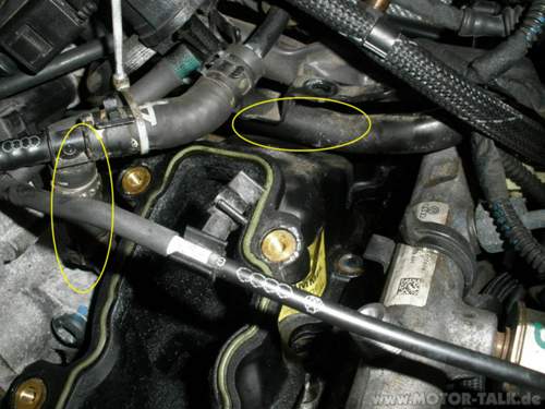

@Luis_Figo Habe genau das gleiche Modell wie du und den selben Fehler zurzeit (P2020). Hast du schon Erfolge verzeichnen können?
Bei mir hatte sich die Saugrohrklappe auf der Fahrerseite überhaupt nicht mehr bewegt. Danach habe ich die Stellmotoren vertauscht, und es ging immer noch nicht. (Signal/Spannung kommt aber an) Reperaturgestänge sind auch schon verbaut.
Jetzt ist mir ein geringes Spiel an der Klappe selber aufgefallen, werde mal versuchen den Reperatursatz für die Klappe selber zu verbauen.
Die Saugrohrklappe muss nach dem Tausch vom Motor oder Einbau des Reparatursatzes neu angelernt werden ! Sonst ist das für die Katz
Geht nur mit VAG Spezialgerät.
Danke für den Hinweis, dachte das wäre nur beim Tausch von den Motoren notwendig.
Mal schauen welche Werkstatt sich darauf einlässt :)
Ich melde mich nochmal zurück.
Leider hackt es beim Ausbau der Ansaugbank ein wenig.
Ich bekomme die Bank leider nicht raus. Nach hinten kann ich sie nicht schieben da hier eine dicke Leitung im Weg ist (Stabi oder Klimaleitung :confused: )
Nach vorne bekomme ich sie auch nicht da dieser Schlauch links im weg ist, hierdurch kann ich die Brücke auch nicht drehen und nach vorne rausschieben.
Hat hier jemand Rat?? (Fahrerseite...)
Danke
