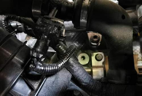

Hallo habe mal ne frage zur Meldung Motorsystem Wartung erforderlich.
Waren gestern im Schwarzwald unterwegs,auf dem Rückweg kamm dann bei fahren auf die BAB nach dem Kickdown die Meldung. Habe dann gestoppt und nachgesehen natürlich nichts zu sehen, éL und so ist alles gut,Leistungsabfall habe ich nichts von gemerkt.Habe ihn dann aber auch vorsichtig nach Hause gefahren.
Der Wagen ist Erstzulassung 05/2012 ein D3 5Zylinder mit 163 Ps ,Tachostand Aktuell 119500tkm.
Keine Kurzstrecke,ist mein Privatwagen habe noch nen Arbeitsauto,dies zu den wenigen km.
Beim freundlichen habe ich schon angerufen,warte auf nen rückruf von denen.
Bis Dato hatte ich nie Probleme mit dem Elch,ausser meinen Unfall vor 2 Jahren.
Vielleicht hat jemand einen Tip was es sein kann.

Ja sicher dann wird das defekt sein bei dir. Hast schon die probe mit vibrationen fühlen an dem teil beim abstellen gemacht?
Das teil kostet ca 110 euro einbau dürfte nach den schilderungen leicht gehen!

Moin,
habe nun den Speicher auslesen lassen,folgende fehler waren hinterlegt:
P0049 maximale Drehzahl überschritten
P0236 Ladedrucksensor signal fehlerhaft
P0229 Turbolader 1 Ladedruck zu niedrig
P046C AGR führungsventil Sensor Funktion fehlerhaft
P003A Ladedruckregelung A Lernwerte oberhalb Grenzwert.
Nach dem Auslesen und Löschen gibt es nur einen Fehler:
P0236 Ladedrucksensor A Signal fehlerhaft.
Schlauer bin ich jetzt aber auch nicht,wie soll bzw.kann ich das jetzt verstehen?
Weiss einer was nun auf mich an kosten zu kommt oder ob man das selbst machen kann?
Danke und Gruss
Micha
35 Cent und 5 Minuten Arbeit fürs Erste. Ladedrucksensor ausbauen und mit ein paar Sprühstößen Bremsenreiniger reinigen. Danach wieder einbauen und testen. Wenn erneut ein Fehler auftritt, diesen vernünftig mit Vida & Co auslesen. Dann gibt es nämlich auch einen zeitlichen Zusammenhang, der ein wesentlich effizienteres Arbeiten erlaubt, als nur stumpfes löschen mit einem 0815-Tester - nichts für ungut.

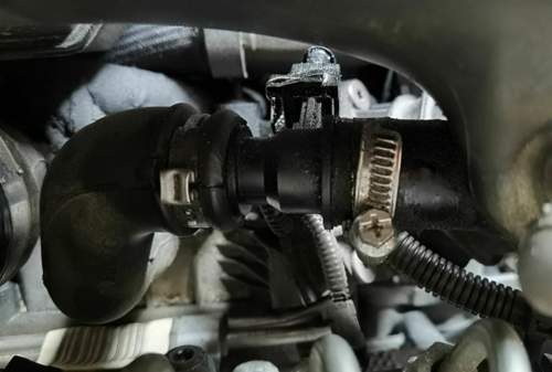

Wenn das die gleichen Geräusche sind und die Problematik ähnlich, dann wechsel das Ding und fertig. Wenn ich jetzt nicht gerade im Urlaub wäre, könnte ich Dir auch noch die Bestellnummer von Pierburg geben, da ich noch einen liegen habe.
Die stellen den her und der ist natürlich ohne den Volvo Goldbeschlag
günstiger.
Kam vor einiger Zeit um die 115€ und ist schnell selbst gewechselt.
Edit sagt: Pierburg 7.02325.05.0
ganz meine meinung. erstens hast du die geräusche, zweitens auch den richtigen fehler für genau das teil.
ich hatte meinen gestern ausgebaut so als interesse. geht gut. torx kleine ratsche.
oben rausdrehen unten nur lockern und nach oben rausziehen (unten schlitz). zwei mal schlauch und 1x stecker abstecken, neuen rein alles ran und hoffen das es damit erledigt ist!!!
ich halt die daumen!
