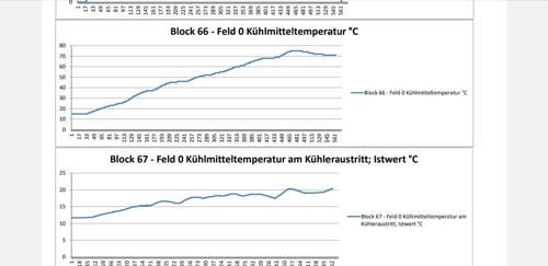

Denke das es normal ist denn hab bei meinem Zahnriemen inkl Wasserpumpe und Themostat gewechselt und im sommer alles ok nur im Winter wenn ich die Heizung vorher anmache also bevor der Wagen auf 90° ist sinkt die Anzeige dann auch im Stadtverkehr auf der Autobahn ist alles normal.
Von daher würde ich mir keine Sorgen machen.
Falsch das ist NICHT normal... die Thermostate sind dafür da das zu regeln...
