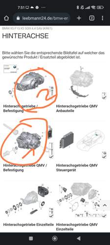

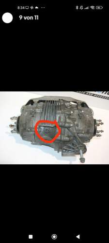

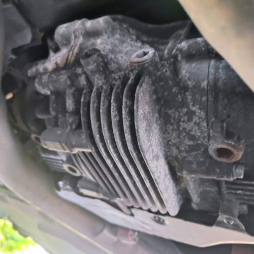

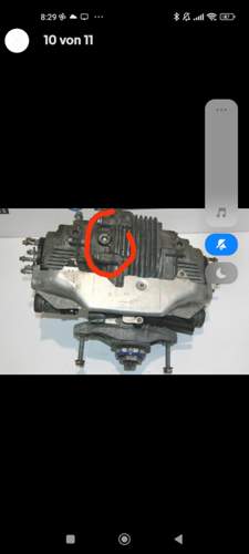

Sag mal welches Öl kommt in das hintere Verteilergetriebe ?
ROWE HIGHTEC TOPGEAR SYNTH E SAE 75W Getriebeöl 1L für GL4 GL5 BMW E-Antrieb MAN
Du kannst aber auch selbst drauf kommen, wenn Du auf die Seiten der Hersteller gehst und dort über die „Öl-Finder“ danach suchst
