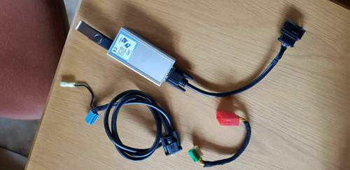

Also das vorgehen beim Solisto mit passendem Kabel für den Phaeton (mit ZAB) siehe Bild
Link für Komplettes Set für Phaeton
- Wechsler raus
- Kabel abziehen
- Mitgelieferte Kabel an den Anschlußkabel vom Wechsler anstecken und das andere Ende an den Solisto
- Irgendwie schön verpacken.
- Keine extra Kabel die irgendwo angeschlossen werden müssen. Alle Leitungen sind am Wechsler vorhanden.
Funktionen sind alle vorhanden die man auch vom CD-Wechsler kennt, auch das Vorspulen ist möglich (man hört nur das Lied im schnellen nicht sondern nur Stille, sobald man es losläst, ist er aber weiter im Lied)
Genauso kann man den Zufallsmodus (CD) aber auch über alle 6 CD's bzw. Ordner auswählen, der funktioniert sogar besser, weil der wechsel der CD's (Ordner) viel schneller stattfindet.

Ich kann nur die Solisto Phaeton Lösung für den Anschluß an das Wechslerkabel empfehlen. Den alten Wechsler raus, direkt an das Kabel mit dem Solisto und dem Adapterkabel ran. Klettband unter den Solisto und fixiren. USB-Stick mit 6 Ordnern CD00- CD05 versehen und jeweils bis zu 99 Lieder in die Ordner kopieren. Danach einfach dieses super Soundsystem genießen.
Mit dem Wählrad am Lenkrad kann zwischen den Titeln gesprungen werden und dies ohne Zeitverzögerung. Bitte nicht einfach eine Standard Solisto VAG Lösung installieren, das funktioniert nicht. Ich habe auch den GP1 und bin sehr zufrieden.

Richtig Titelname wird nicht angezeigt, da die Titel der CD auch nicht angezeigt werden habe ich dies nicht vermisst. Wenn komplette CDs hintereinander liegen klappt das merken schon besser. Es gibt ein Tool zum sortieren auf der Hompage. Ich habe den Solisto Classic für Phaeton mit Adapterkabel für CD-Wechslerkabel. Preis-Leistung ist o.k.

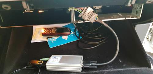

Also ich nutze auch den Solisto, die Titel werden nicht angezeigt weil die ZAB das nicht kann, die 2te Lösung über das Antennenkabel kann es weil es RDS benutzt.
Wenn du Wert auf einen CD Wechsler legst, bist du mit dem Gerät von pamic richtig, ich persönlich habe keine CD's mehr und habe mich deshalb für den Solisto entschieden.
Den habe ich an der Stelle vom CD-Wechsler abgelegt und mit einer DINwasauchimmer Blende zugemacht, dabei hab ich die Anschlüsse vom Solisto in die Blende weitergeleitet (USB und 3.5mm Büchse.) um besser wechseln zu können (nur auf die Größe der USB-Sticks achten, sollten nicht zu lang sein wegen Handschuhfachdeckel).
Beispiel
funktioniert jetzt seit ca. 2Jahren ohne Probleme.
PS: Die Funktion der Tasten am ZAB bleibt erhalten (1-6 Ordnerwechsel, Titel vor/zurück, ...)
