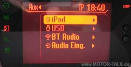

Ich würde gern die Musik aus meinem iPhone 3G per Bluetooth auf das Radio des Fiesta übertragen. Im Handy kann ich auch beim Abspielen der mp3s das Ford Audio System auswählen und das iPhone überträgt dann die Musik auch wohl per Bluetooth - jedenfalls kommt keine Musik aus den Kopfhörern und Lautsprechern des iPhone. Wie bekomme ich nun das Radio dazu die übertragene Musik auszugeben?

eigentlich nur Handy mit dem System verbinden und dann auf AUX drücken ...
beim aktuellen Modell wurde nun auch ein Menü eingerichtet wo man direkt auswählen kann welches AUX (I-POD, AUX-In, Bluetooth) auswählen kann, dazu einfach nach links drücken auf den "Steuerkreuz"

Allerdings weiß ich nicht, wie ich das Auto dazu bewege die Musik auszugeben: Auch bei mehrmaligem Drücken von "AUX" bleibt der Cinch-Eingang aktiviert. Ein Drücken des Cursers nach links, führt nur dazu, dass ich "Radio, Aux, Phone..." allgemein auswählen kann, nicht aber welches AUX ich gern hätte.
Ich hab' übrigens AudioPaket II.

Wenn ich mein Handy (Sony Ericsson) via Bluetooth mit dem FoFi verbinde, kann ich durch das Drücken auf die AUX-Taste auch MP3s von meinem Handy über Bluetooth ausgeben.
Dazu benötigt man aber wohl das Sound&Connect-System, welches amacicp mit dem Audio-Paket II nicht hat.

Hab mal nachgeschaut, ist nur mit S&C möglich, wie du geschrieben hast.

Wie weiter oben schon geschrieben, hängts vom Gerät ab und vom Radio.
Radios mit Sound&Connect kennen das A2DP Profil und können Audio von A2DP-fähigen Geräten entgegennehmen.
Das geht mit den meisten aktuellen Handies, mit PalmOS-Geräten mittels Softicks Audio Gateway und ab Windows Mobile 6 (für WinMob 5 gibt es einen Patch, der aber nicht auf allen Geräten funktioniert). Beim iPhone 3G geht es anscheinend ab OS 3.0, kann ich mangels Gerät aber nicht verifizieren. Alternative ist ein A2DP-Dongle, der an den Kopfhörerausgang gestöpselt wird, gibts z.B. von Jabra zu kaufen, das funktioniert eigentlich immer.

Von dem her kannst Du mit dem Audio-Paket IV durchaus mit dem iPhone 3G über Bluetooth arbeiten, allerdings fehlt Dir u.U. die Steuerung per Lenkrad (ich probiere mal aus, ob es prinzipiell geht und poste hier ein Ergebnis, das heißt aber nicht, daß es auch mit dem iPhone tut!) und Du mußt ggf. ein betriebssystem-Update ins iPhone einspielen. Mit dem Y-Kabel hättest Du beide Probleme nicht.
Eine weitere Alternative mit dem Audiopaket IV ist ein simpler USB-Stick, alles draufpacken, einstecken und steckenlassen. Der kostet auch nicht mehr als das Kabel...
