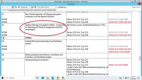

Müssen beim E200 M274 die Injektoren wie beim Diesel codiert werden ?
15 Antworten
Themenstarteram 27. September 2024 um 12:56
Laut WIS ja.
Themenstarteram 27. September 2024 um 19:30

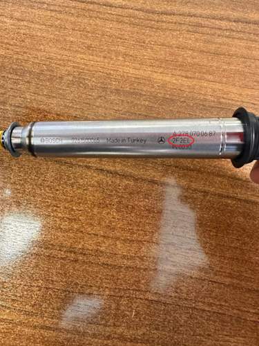

Hier mall der WIS Auszug und ein Injektor Bild ist die Nummer Roter Kreis für die Codierung ?

So jetzt gibt es eine 100% Antwort auf die Frage und sie lautet JA !
Zu finden ist der Injektormengenabgleich im Xentry unter dem Punkt Anpassungen im Motorsteuergerät da gibt es unter anderem die Punkte Motorsteuergerät tauschen oder in Betrieb nehmen und den Punkt Codierung wenn man den aufklappt findet man ganz unten die IMA Codierung.
Jetzt hat man zwei Möglichkeiten das zu machen einmal mit einem Zahlencode der am Stecker Anschluss auf dem Injektor steht oder über das Scannen des QR Codes mit einem 2D Handscanner.

Injektoren am M274 sind alle 4 getauscht das mit der Codierung hat einwandfrei funktioniert.
Bisher läuft er wieder einwandfrei.
Also bei meinem Injektor für einen 2019 s205 mit dem originalen Mercedes Injektor A256 070 56 00 Bosch Teilenummer 0 261500 805 ist keinerlei IMA Code zu finden. Wenn man den QR Code scanner bekommt eine 36 numerische Zahlenfolge.
Wie soll man denn jetzt den Injektor richtig anlernen?
Unter der Mercedes Teilenummer ist ein 5 stellinge Zahlenfolge die nach keinem IMA Code aussieht. Also bin aktuell etwas verzweifelt...
Themenstarteram 20. März 2025 um 11:50
Das ist aber der IMA Code ich habe es dann mit Xentry Codiert.
Welcher, der 36 stellinge Zahlencode durch den Barcode oder der 5 stellinge Zahlencode unter der Mercedes Artikelnummer?
