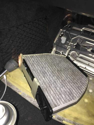

Über der Batterie (im Mottorraum links hinten) sitzt der schwarze Wasserkasten. Dieser ist mit zwei Klammern gesichert und kann abgezogen werden.

Das kommt von Bakterien vom Kondenswasser des Verdampfers. Eine Desinfektion des Verdampfers darf nicht über Luftdüsen oder Nebelmaschine erfolgen die beste Möglichkeit den Geruch zu beseitigen erreicht man damit wenn die Klimaanlage ordnungsgemäß befüllt ist das Auto im Stand Gebläse Stufe 1 auf kälteste Stufe Klimaanlage ein Umluftklappe schießen und die Türen zu schließen Punkt dann den Wagen im Stand eine Stunde laufen lassen Punkt der Verdampfer habt jetzt die Möglichkeit komplett zu gefrieren damit sind alle Bakterien eliminiert Punkt probiert es aus aber als Fachmann ist alles andere Blödsinn. Alle sonstigen Desinfektionsmittel ist das gleiche als wenn jemand kommt und mich mit goldenem Parfüm einsprüht mit freundlichen Grüßen Björn
