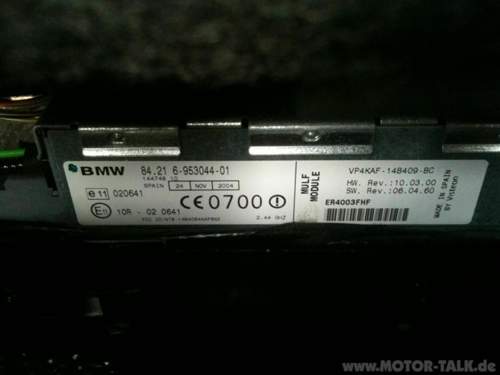

nach inzwischen unzähligen defekten verabschiedet sich nun auch mein MULF mit den bekannten Sterbeanzeichen (Aussetzer bei Erwärmung).
Kann so ein MULF eigentlich repariert werden???
Das wäre mir preislich am liebsten, aber falls ein neues rein muss, dachte ich an die Gelegenheit auf das MULF2 High mit USB auf zu rüsten.
Vorhanden ist:
Navi und Audi Professional, CCC mit CD und DVD Laufwerk, Aux und USB sind bisher nicht vorhanden, dafür aber Sprachsteuerung, Bluetooth.
Falls das wichtig ist, das Fahrzeug wurde im Januar von BMW geflasht (I-Phone und MP3 geht)
Wer kann mir sagen:
1. Welche Version mein altes ist?
2. Welche Teilenummer das zukünftige haben muss?
3. Was noch an Teilen benötigt wird?
Darüber hinaus, suche ich einen fähigen Codierer für MOST im Raum Reutlingen, wer kennt einen oder meldet sich freiwillig? ;-)

Foto-2

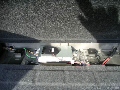

Es gibt ein sehr einfache Reparatur dafuer (hatte genau das gleiche Problem). Ich habe das Modul ausgebaut, der Deckel mit Loechern durchbohrt und ein alter PC-Ventilator angeschraubt. 12v kannst du von Kofferraum buchse beziehen (geschaltet)
Quasi kostenlos und seitdem keine Problemen mehr gehabt !

Anbei ein Foto wie's ungefähr aussieht ;-)
Mulf-5
Vielen Dank für das Bild, da werde ich wohl mal nächste Woche an meinem freien Tag basteln gehen. Ich glaube ich hab sogar noch einen PC Lüfter übrig.

wirklich repariert ist es nicht, ich hatte das Mulf ausgebaut und zerlegt. Nachdem die komplette elektronik draußen war habe ich mit dem Akkuschrauber den Metallkasten durcklöchert und alles wieder zusammen gebaut.
Bisher trat das Problem nicht wieder auf, allerdings wird erst der Sommer zeigen, ob es funzt da seit dem die hohen Temperaturen gefehlt haben.

moin wo sitzt das MULF Steuergerät oder MULF-MODUL ??? VFL hab ich .... zwar macht er keine Probleme
aber ich habs lieber vorher mal nachgeschaut als wenn Probleme da sind ...
