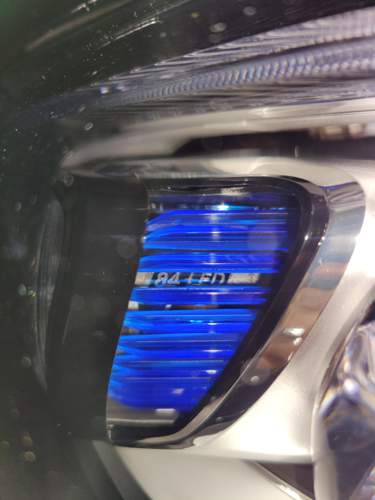

Hallo Erstmal,
seit ein paar Wochen habe ich große Probleme mit meinen LED Multibeam Scheinwerfern - sie haben nicht mehr die Funktionalitäten wie im Auslieferungszustand.Praktisch bedeutet das das Licht von der Lichtausbeute sehr schlecht geworden ist - außerdem ist der gesamte Funktionsumfang des ILS komplett
ausgeschaltet (Ich habe dies im Menü aktiviert und auch der Schalter für die automatische Fernlichtsteuerung ist eingeschaltet).
Ich habe nun mein Auto bei Mercedes nachschauen lassen (3*) bisher bekomme ich nur immer dieselbe Auskunft das 100% Leuchtkraft vorhanden sind - Trotz meiner MB100 soll ich nun knapp 500€ für eine Leistung zahlen - die im Kern eigentlich nichts verändert hat !
Was kann ich hier noch unternehmen ?
Aus meiner Sicht scheinen die Scheinwerfer selbst einen defekt zu haben !
Ich würde mich sehr über Eure Antworten freuen und bedanke mich im Voraus für Euer Schwarmwissen

Du musst das schon mal genau beschreiben, was jetzt nicht mehr geht bzw. schlechter wurde.
Ab und an hat man schon von defekten Stereokameras gelesen…

Den Scheinwerfern fehlt die Leuchtkraft !!!
Ausserdem fehlt gänzlich daß Kurvenlicht - die Nebellichtautomatik - Fernlicht
- die Anleuchtung der Verkehrszeichen
dies alles funktionierte vorher !

Hast Du das auch mal in einer anderen Werkstatt vorgestellt ? Wenn die Werkstatt sagt, dass kein Fehler vorliegt, was sollen die dann auf einen Kulanzantrag drauf schreiben ? Wenn sich das aber immer wieder verstellt, kann es ja eigentlich nicht fehlerfrei sein ...
Sorry hat sich über schnitten. Bei den fehlern würde ich das auf jeden Fall noch einer anderen Werkstatt vorstellen.
Welches Auto, Baujahr, SW ab Werk, oder nachgerüstet ??? Gruß Bw
Mercedes w205 Bj 12/ 2019 - Multibeam vom Werk - war im Business Paket mit drin !
Fahr zum TÜV und lass die Lichtausbeute feststellen. Dann hast Du etwas in der Hand gegen die Werkstatt. Schriftlich!!! Gruß
Danke, du schreibst, Fernlicht geht auch nicht mehr, auch nicht manuell?
Lichttest würde ich dann definitiv schnellstens wo anders mal machen lassen.
Wurde der Fehlerspeicher schon mal ausgelesen? Dass alle Funktionen ohne Fehlermeldung verschwinden wäre sehr merkwürdig.
PS: Im Business-Paket gab es, zumindest in DE, Multibeam nur gegen Aufpreis.

Verständlich, und der Speicher war immer leer?
Wie sieht‘s mit manuellem Fernlicht aus?
Schalter für die automatische Fernlichtsteuerung ist eingeschaltet ? Was meinst Du damit?
Also wenn die Werkstatt sagt alles ist ok und Du die Fehler beschreibst , dann verstehe ich nicht wieso die die Fehler nicht gefunden haben.

Der Lichtschalter muss auf Automatik stehen, nicht auf Dauerlicht, sonst gehen die Funktionen sowieso nicht.
