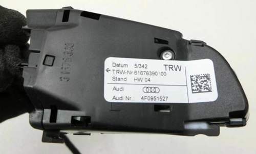

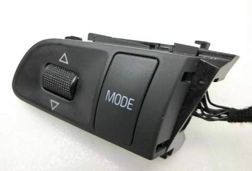

Klar: Habe die Teile wie hier im Thread schon beschrieben verwendet:
1x Leitungssatz (8J0 971 589 B) 35,- bei eBay
1x Schalter (8J0 951 527 5PR), sollte beim Freundlichen 178,- kosten (das war das günstigste Angebot) aber ich habe bei eBay ein komplettes MFL für 160,- bekommen, da die Schalter ausgebaut und verkaufe das Lenkrad jetzt als normals S-Line wieder.
Dann braucht man ja noch das Lenkradseulensteuergerät (8P0 953 549F). Nach Auskunft meines Freundlichen hatte ich das allerdings schon verbaut (hoffe, dass das auch wirklich stimmt. Das werde ich ja dann jetzt beim Freischalten merken).
Der Einbau war ganz einfach:
- Batterie für ne halbe Stunde abklemmen (die Wartezeit habe ich in den 15 Minuten von oben mal nicht eingerechnet, weil man da ja was anderes machen kann :-)). Aussagegemäß sollte man dabei die Zündung anlassen
- der Airbag ist mit 2 Schrauben fest, die man mit nem 30er Torx rausdrehen kann, sobald man die Abdeckung abgepiddelt hat
- dann einfach den originalen Leitungssatz abmachen (bei dem großen Stecker muss man dazu den orangenen hebel nach hinten ziehen, bei den kleinen Steckern am Airbag die gelben Klipse hochdrücken)
- danach kann man den silbernen Zierring mit den Abdeckungen einfach rausziehen (kräftig ziehen)
- weil ich die Schalter nicht aus dem Zierring von dem eBay-Lenkrad bekommen habe, habe ich einfach das ganze Ding getauscht
- als nächstes den neuen Leitungssatz wieder genau so dranmachen, wie den alten (+ natürlich den Stecker von den MFL-Tasten)
- zuletzt wieder die beiden Schrauben reindrehen - fertig
Nach dem anklemmen der Batterie leuchten erstmal ein paar Warnlampen, aber die gehen aus, sobald man 2 Meter auf und ab gefahren ist.
Ich habe beim Einbau ein Foto von der originalen Verkabelung gemacht (zur Sicherheit, damit ich's wieder genau so hinbekomme). Das kann ich heute Abend mal posten (wenn gewüncht), damit man sich vorher schonmal einen Überblick verschaffen kann :-)
Ansonsten gibt es hier auch eine Anleitung am Beispiel eines A3 (leider auf französich)
Viele Grüße
Daniel
