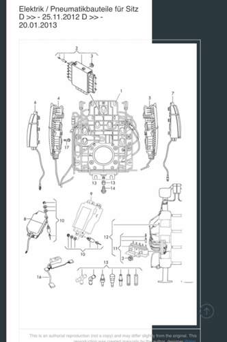

Das Ersatzteile ist nicht allzu teuer: https://www.online-teile.com/.../4G8881073_Luftpumpe.html?...
Das kompliziertere dabei wird der Einbau sein.

Anhand der Teilenummer auf deinem Foto kommt man auf die defekte Luftpumpe. Allerdings liest sich das für mich eher so, als ob irgendwo im Kissen eine Leckage ist, dann müsste ja das Kissen im Sitz ausgetauscht werden.
Ich würde vielleicht auch mal zu einem Autosattler fahren, damit der sich das anschaut. Ist wahrscheinlich deutlich günstiger als die Audi-Werkstatt.
Ich sehe gerade, auf deinem Foto von der Fehlermeldung steht noch eine Bauteilnummer. Google die doch mal.
So wie ich es im Kopf habe gibt es natürlich die verschiedenen Luftpolster auch als Ersatzteil...

Die komplette sitzpneumatik bekommst du in Einzelteilen. Du musst erst einmal wissen, wo die Undichtigkeit her kommt. Das kann gerissener Schlauch, Kissen, undichter ventilblock etc. sein.
Da wird dir nichts anderes übrig bleiben, den Sitz auszubauen und Schritt für Schritt zu überprüfen.

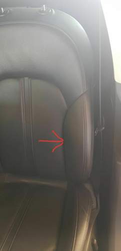

Ich muss das Thema noch einmal hoch holen, man hört deutlich das links zwischen Rückenlehne und Seitenstütze ein zischen zu hören ist beim aufblasen der Lendenwirbelstütze. Kann man beim eingebauten Sitz die Rückseite (Sitzverkleidung aus Kunststoff) demontieren und wenn ja, wie?

Ist die hintere Abdeckung nur geklippst? Genau bei der Verteilung muss das Leck sein. Sehe ich das richtig, ist das die Rückseite?
die Abdeckung ist nur geclipst.
Oben ca 2-3cm wegziehen, dann siehst eigentlich 2 Rasthaken die im Gestell noch hängen, die mit nem Schraubenzieher nach unten drücken und aushängen.
Gummiband unten aushängen und Abdeckung nach oben wegziehen..
