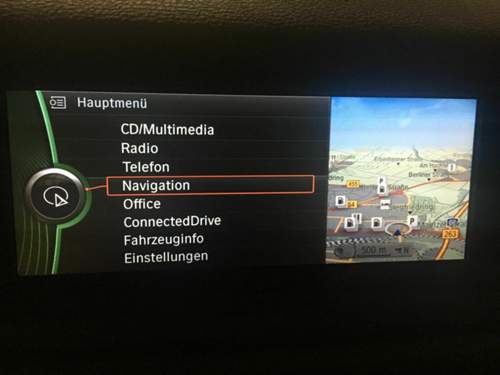

Das CIC ist jetzt genau seit 1 Woche im Einsatz und ich bin immer noch aufs neuste begeistert.
Ich hatte ja vorher das größte Doppel Din Kenwood DNX mit Auszeichnungen von 2017 im Einsatz.
Das CIC ist auf jeden Fall besser .
Alles läuft super schnell und flüssig.
DAB+ hat einen super Empfang (kein Vergleich zum Kenwood mit Scheibenantenne) durch die 2 TV Scheibenantennen die ich jetzt als DAB+ Antenne nutze (einfach an zu schließen man muss nur die Antennenweiche von der TV Antenne gegen eine Weiche mit DAB+ tauschen und ein Kabel vom CIC zur rechten Heckscheibe verlegen).
Die Combox macht eine schnelle Verbindung , ich kann mein Spotify jetzt direkt über das CIC starten und über das Lenkrad den nächsten Titel wählen ohne das Handy aus der Tasche zu nehmen (beim Kenwood war das nicht so schnell , obwohl es Carplay hatte auch gab es ab und an Verbindungsproblem.)
Das neue Menü in dem CIC ist um Welten besser einfacher und direkter zu Steuern. Der Controller mit seinen Direktwahl Tasten auch was ganz anderes als das CCC man spart hier große Umwege.

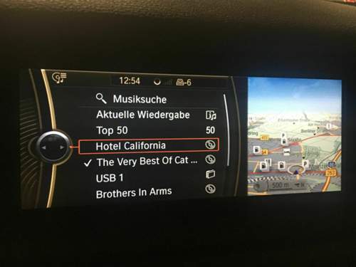

Ich habe jetzt 2 USB Anschlüsse und finde das auch sehr Komfortabel ,Titel werden angezeigt , Ordnerstrukturen alles da. Auf der Festplatte im CIC hab ich schon mal meine Lieblings CD gepackt , auch das ist für mich von Vorteil, da ich alte Socke auch immer wieder gerne mal ältere CDs höre wie Eagles und Daierstraight.

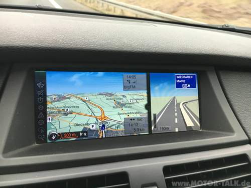

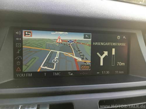

Das Navi finde ich absolut in Ordnung im Vergleich zum Garmin und die Klötzenbildung vom CCC ist jetzt auch Vergangenheit (siehe Bilder).Abgesehen von der Auflösung hat mich die neue 2019er Software zuverlässig und mit allen aktuellen Baustellen im Berufsverkehr sicher von Köln nach Wiesbaden geführt. Ich hab mein IPhone 6 parallel mit Google Map verglichen und hatte keine Abweichung. Für die Zukunft kann ich jetzt kostenlos durch die Freischaltung ,Codierung jedes Jahr neue Karten auf das Navi spielen
Um die RFC wieder betreiben zu können mußte bei mir ein Filter installiert werden der bis heute allerdings noch keine Probleme verursachte,allerdings hab ich das System ja auch erst 1 Woche in Betrieb

Bei dem Einbau war ich komplett dabei und kann dazu sagen wenn alles codiert wurde ist der Einbau recht einfach.
Man muss den Filter sauer einlöten und 2 Stecker um Switchen der Rest ist Plug and Play

Ne bei mir ( CCC) geht das nicht.. das geht nur bei CCCs mit ganz alter Software
Erstmal Gratulation zur erfolgreichen Umrüstung!
Nach wieviel Sekunden ist das CIC denn startbereit (im Sinne von Schlüssel rein, Startknopfdrücken)?
Mein CCC kommt mir in der Hinsicht sehr lahm vor.
Hat sich das Bild der Rückfahrkamera verbessert? Wie schnell kann die Rückfahrkamera nach Motorstart
aktiv werden? Es gibt ja nichts nervigeres beim Ausparken, wenn die Rückfahrkamera erst
nach 1 Minute aktiv wird ;-)
Also so wie ich das in Erinnerung habe konnte ich auf Vollbild umschalten bin aber nicht mehr ganz sicher...braucht auch kein Mensch..oder?
@ Sven
Bin jetzt extra noch mal in die Tiefgarare getiegert und hab es mit dem Handy gestopt

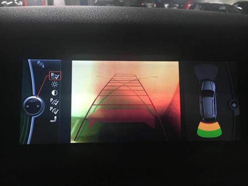

Systemstart 6,5 sec und Die RFK zeigt nach 3 sec ein Bild an
Echt flott mein DNX hat auch 35 sec für den Systemstart gebraucht.
RFK ist genau so schlecht oder gut wie beim CCC da hat sich nichts geändert , aber Hallo??
Du hast optische PDC akustische PDC und eine RFK was will man mehr ?
Das Bild was ich gerade gemacht habe ist sehr schlecht weil in der Tiefgarage , dunkel und verdreckte Cam...aber selbst das reicht doch.
Den 2ten Splittbildschirm kann man jetzt noch mit mehr Optionen einstellen
Was auch super ist ist die neue Position des I Drive Cntroller und seine Beleuchtung (siehe Bild)

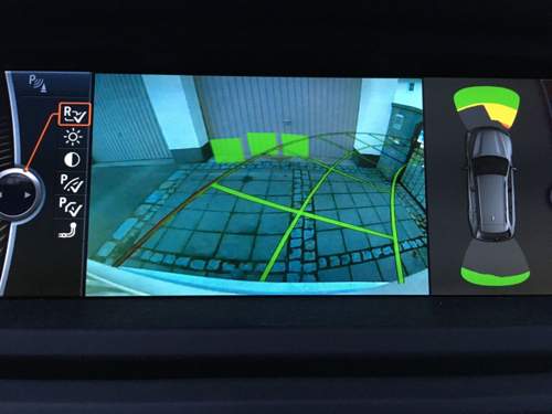

Anbei ein Foto der LCI RFK. Ist Dämmerung, aber noch nicht ganz dunkel. Farbstich beim Topview kommt vom roten Garagentor, dadurch wird das Rot etwas runtergeregelt.

Ja sieht echt Top aus.

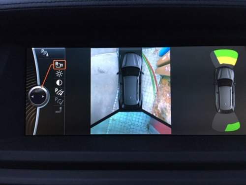

Wieso hast Du eine reale Draufsicht? nennt sich das 360er ? wieviel Cams hast Du denn ?
Grüße Stefan
nennt sich Topview. ist noch sehr billig im Vergleich zum neuen Surround View, aber Frau kann damit besser parken ;). Benutzt 3 Kameras. Eine je Spiegel und die Rückfahrkamera. Zusätzlich sind noch 2 Kameras ganz vorne rechts und links für side view, um aus ausfahrten rausschauen zu können.
