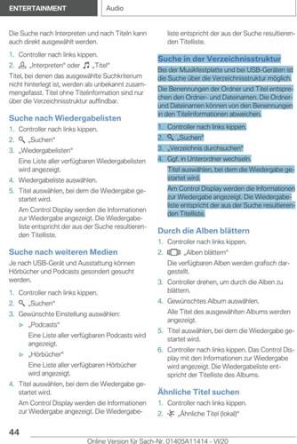

Kann man auf dem stick verschiedene Playlisten oder Ordner anlegen und zwischen diesen bzw. auch innerhalb dieser bequem im HUD scrollen (ohne CarPlay)?
