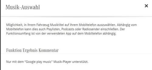

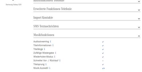

Habe gerade bei Mercedes nachgeschaut, ob das S 20 zertifiziert ist.
Siehe die 2 Bilder

vielen Dank für deine Hinweise. Mein S20 kriegt monatlich Sicherheitsupdates und kürzlich ein Update der Oberfläche, das aber erst nach der Funktionseinschränkung.
Ich habe den Rocketplayer probiert, dasselbe stark eingeschränkte Ergebnis. Auch Musicolet (werbefrei!) machts nicht besser, und Google Play Music habe ich im Playstore gar nicht erst gefunden.
Also werde ich erstmal weiterhin Samsung Music benutzen, das noch die meisten Funktionen über Bluetooth erlaubt.
