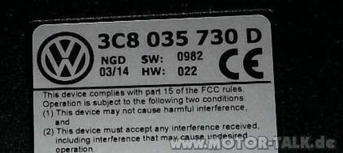

Hallo Passat Gemeinde,
vielleicht kann mir jemand bei meinem Problem weiterhelfen. Ich bekomme keine Musikwiedergabe über´s Handy via Bluetooth zustande. Verbaut bzw. benutzt werden folgende Produkte:
1x RNS 510; 1x Handy Samsung S2 plus; Verbindung zum Handy habe ich schon da ich vom Handy aus telefonieren kann und auch das Telefonbuch sehe. Nur die Abspielung bringe ich nicht zu Stande. Vielleicht muß ich ein speziellen Player runterladen? Der VW Passat hat das Baujahr 10/2009. UHV PREM ist auch verbaut. Würde mich freuen wenn sich jemand melden könnte. Vielen Dank schon mal im voraus für Eure Hilfe. Ach ja, Suchfunktion habe ich auch schon benutzt und bin aber nicht schlauer geworden.

Damit Bluetooth Streamen (A2DP) funktioniert, wird ein neuerer Telefonsteuergerät benötigt.
Bei FSE Low ab Herstellungsdatum KW22 2008 und
Bei FSE Premium ab Herstellungsdatum KW22 2010

Bei PFSE ein STG ab KW22 2010
bei FSE Low ein STG ab KW22 2008
manchmal muss man das Gerät zweimal koppeln, einmal für Telefonie und einmal für MediaStreaming. Schau mal im Menü der PFSE, ob du den MediaPlayer auch gekoppelt hast.

Nicht in der PFSE sondern im Samsung S2. Dort musste ich auch das Freisprechen und den Zugriff auf das Telefonbuch zweimal freigeben, d. h. zweimal die Bluetooth-PIN eingeben. Wenn dein S2 als Media-Speicher angezeigt wird: Aufrufen und schau dann auf dein S2 ob du eine PIN eingeben musst.
Themenstarteram 1. Februar 2014 um 6:43
woher weiß ich on meine Freisprecheinrichtung das Streaming vom Handy unterstüzt oder nicht. Gibt es hier eine Teilenummer und wenn wo kann ich diese erkennen? Vielen Dank für Eure Hilfe. Das Fahrzeug ist von KW10/2009. Die Verbindung mit dem Telefonbuchbzw. Telefonieren habe ich schon hinbekommen aber das heisst nicht grundsätzlich das es mit dem Handystrelming funktionieren soll oder??
