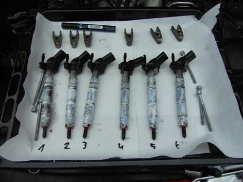

Ich habe gestern nach 190tkm meine Injektoren getauscht, da im niedrigen Druckbereich ein Motorruckeln auftrat und er beim Hochtouren irgendwie "schnabbelte". Habe auch einen gefunden, der leicht undicht war. Korrekturwerte der SD lagen im Bereich 250bar Druck auf drei Zylindern unter -100, er hat also stark die Einspritzzeiten verkürzt. Werden einfach an der Verschleißgrenze sein, sind noch die ersten.
Hat soweit alles miut dem Wechseln geklappt, der kalte Motor springt 2-3 Umdrehungen schneller an und läuft rund. Das Ruckeln scheint verschwunden, bin aber auch erst rund 30-35km auf zwei Touren gefahren.
Reingekommen sind überholte Teile mit Prüfprotokoll, als IMA-Codes sollte ich die original aufgeprägten nehmen...habe dort meine Skepsis darüber ausgedrückt, aber der Bosch-Stützpunkt sagte mir, das sei kein Problem. Aus Erfahrung ändert sich der Wert nur seeehr selten...nun, ich kann schlecht das Gegenteil beweisen und es kann ja auch sein, dass die IMA-Codierung sich vor Allem auf die Piezo-Ansteuerung bezieht, und nicht auf Düsennadel und -Sitz. Das Düsenoberteil bleibt bei der Überholung ja innerlich unberührt.
Nun habe ich aber beim Beschleunigen ein Tickern/Nageln, welches ich vorher so nicht kannte. Oder es ging im "schnabbeln" unter, welches jetzt deutlich geringer ist.
Aber was mir noch auffiel: Der Motor dreht die Gänge höher aus, es fühlt sich nach etwas weniger Drehmoment an und das Mäusekino zeigt mir 1-2 Liter mehr Verbrauch an. Vorher war die Anzeige ziemlich genau im tatsächlichen Verbrauch, jetzt kommt er nicht unter 12 Liter.
Vorher fing er kalt mit ca. 12,5 an und sank dann nach ca. 12-15km auf +-10 und darunter (habe im ML320 keine sekundengetaktete Anzeige, sondern immer den Durchschnitt seit Motorstart). Durschnittsverbrauch hier im Flachland liegt bei 10,0 auf den letzten 20000km.
Ach ja, den Luftfilter habe ich ausgepustet und im MSG "genullt". Nach Diesel stinkt soweit nix, es kommt auch kein erkennbarer weißer Rauch aus dem Auspuff. Hirschgeweih sitzt richtig drauf.

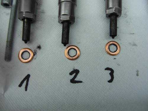

Habe mangels gut durchgewärmtem Motor noch keine SD-Werte wieder ausgelesen. Gehe aber erstmal von Dichtigkeit aus, da ich die Düsenschächte metallisch blank geputzt habe und Kupferdichtung und Dehnschraube original MB sind. Drehmoment 7nm +2x90° mit kurzen Setzzeiten habe ich eingehalten.

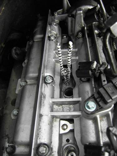

Also Düsen freigelegt, 1 und 4 hatte gaaanz leicht erahnbare Feuchtigkeit an den Leckölanschlüssen. Also abgezgen, wieder aufgesteckt und Probefahrt. Alle Injektorklammern noch mal mit viel Respekt 1/16 Umdrehung nachgezogen.
Ergebnis: keine Veränderung, aber jetzt lecken die Rückläufe an 1 und 4 trotz korrekter Einrastung Diesel, so dass es bis nach unten zum Unterfahrschutz rausträufelt. Der angeblich neue Dichtring hat also genau 1mal montieren und knapp 200km gehalten.
Morgen hole ich erstmal neue O-Ringe und ich überlege, alle Injektoren am Wochenende noch mal rauszuwerfen, genauestens auf Undichtigkeitsspuren zu untersuchen und Nr. 4 in seiner Position zu verändern.
Wenn das nix bringt, gibts ne Reklamation beim überholenden Boschbetrieb. Blöd, dass er bis Mitte August erstmal im Urlaub ist...
Nachdem die Injektoren eingesteckt wurden, soll man eigentlich mit einem Haarlineal die richtige Einbaulage aller Injektoren überprüfen. Nicht, dass bei dir ein Injektor oder mehrere nicht richtig sitzen oder du falsche O-Ringe benutzt. Es gibt verschiedene Dicken.
Kupfer- und O-Ringe an den Leckölstutzen waren dabei (angeblich neu, von MB und schon vormontiert). Die Schächte waren sauber. Eigentlich kann da nix schiefgehen, was man beim Einstecken der Injektoren nicht merkt.
