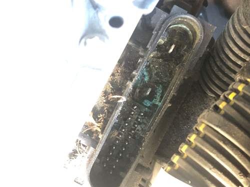

bei meinem Opel Corsa sind beim ABS 2 Pins abgebrochen, vermutlich wegen Wasser (siehe Bilder). Nun wollte ich ein neues ABS Steuergerät kaufen mit der Teilnummer: 0265235163 und weitere Nummer auf dem Block: 13236013.
Ich habe jetzt desöfteren gelesen, dass das Gerät entheiratet sein muss, da es sonst nicht mit auf meinem Fahrzeug korrekt funktioniert. siehe: https://www.motor-talk.de/.../...raet-hydraulikblock-t6412833.html?...
Einige Händler die ich nach einem entheiratetem Gebrauchten ABS-Steuergerät angefragt habe, sagen alle, dass das Gerät nicht entheiratet sein muss und lediglich von einer Fachwerkstatt codiert/angelernt werden muss.
Jetzt bin ich echt verwirrt, was ich nun glauben soll. Kann mir da jemand, der bereits Erfahrung mit sowas hat weiter helfen?

Meines wissens muß da nichts entheiratet werden, nur eben der Codeindex bzw Variantenkonfiguration muß zum Auto passen bzw geändert werden. Ist allerdings schon einige Jahre her...
Sonst mal die FzgDaten nennen, soweit reicht mein Tis2000 noch...

SPS ist die Software darauf machen, die wäre ja beim gebrauchten schon drauf.
Ich meine dann nur noch anpassen zb welcher Motor, Getriebe und ESP ja oder nein.
Das kann ein opcom, anderes ggf auch.

Das ABS wird nicht per Security Code verheiratet.
Es muss nur eine SPS Programmierung durchgeführt werden. Dabei muss die korrekte Fahrgestellnummer angegeben werden. Wird dann korrekt auf deinen Corsa programmiert.

Alles klar. Vielen vielen Dank für eure Antworten. Ich werde dann einfach ein gebrauchtes ABS-Steuergerät kaufen und bei einer Werkstatt nachfragen, ob sie diese für mich einbauen und programmieren können!
Erkundige dich im Vorfeld ob Opel das macht oder die freie Werkstatt das kann.

Ja, das kann nicht jeder Tester. Hab mal geguckt, mein Autel scheint es zu können. Habe aber ja auch noch original Opcom...

Hat der nur Abs oder auch ESP?
ESP hat Stahlflex Bremsschläuche am Aggregat.
