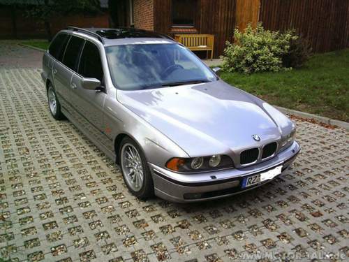

hallo Leute,
habe vor meinen 530d Bj.2001 von 225/55/16 Zoll auf die 17 Zoll Styling 32 Felgen umzurüsten.Da habe ich auch schon einen Komplettradsatz in Aussicht.Vorne sind diese 235/45/17 und hinten 255/40/17.Jetzt würde ich gern wissen ob ich das umtragen muss oder ob diese Felgen und Reifen für den Typ ohne weitere Eintragung zulässig ist.
Wäre für ein paar Infos sehr dankbar.Auch zu einer evtl. erforderlichen Umtragung.
Danke im Vorraus.
mfg David

so lange es original BMW Felgen sind, brauchst Du nichts einzutragen.
Die Reifenfreigaben kannst Du der B-Säule entnehmen.
Themenstarteram 23. Juni 2010 um 19:01
hallo,
erstmal danke für die Antworten.In der B-Säule steht als größtes was ich da sehen kann 235/45/17 Zoll.Leider steht in den Fahrzeugpapieren nichts.Allerdings denke ich mal das ich die 255er auch fahren darf,da es ja die originalen Styling 32 Felgen,welche auch für den E 39 sind.
mfg

ich sehe gerade, Du hast einen Touring.
Auf dem Touring sind max. 235/45R17 zugelassen.
Siehe auch: http://www.google.de/search?q=touring+mischbereifung&rlz=1I7ADSA_de
