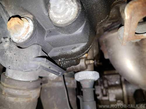

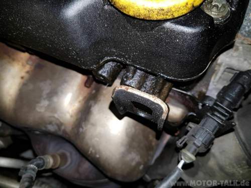

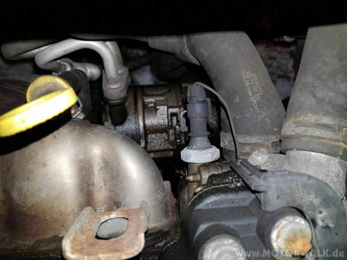

seit über einem Jahr muss ich alle paar Wochen Öl nachfüllen. 5 Liter pro Jahr etwa. Mein Mechaniker meinte vor etwa 12 Monaten, dass der Motor nur suppt und nichts zwingend gemacht werden muss
Vor 12 Monaten wurde die Lambda Sonde gewechselt, da die Motorkontrollleuchte anging. Öl im Kabelbaum war damals keines.
Habe mal ein paar Fotos von auffälligen Stellen im Motorraum gemacht.
Was meint ihr?
Danke Euch

An den Stellen die du Fotografiert hast geht das Öl nicht verloren, bei 5 Litern sehe das anders aus.
Dann wird dein Motor ein Problem haben und das Öl verbrennen.

Die feuchte Stelle auf den Bilder ist ja echt kein Problem. Davon kann das nicht kommen.
Könnte man vielleicht mal die Ventildeckeldichtung machen, wenn man unbedingt was machen will. Das schadet nach 10 Jahren nicht.

Die 'feuchten Stellen' machen mir meine Gedanken. Da muss ja was austreten und ob das so ok ist. hmm

Da brauchst du die keinen Kopf drum machen das ist etwas mehr wie schwitzen und hat mit deinem Verbrauchtem ÖL nichts zu tun
