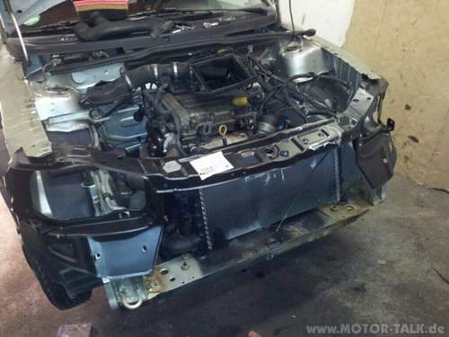

Ich bin ein bisschen verzweifelt. Ich hoffe ihr könnt mir ein paar Tipps geben.
Mein Krümmer hat an einer schon mal geschweißten Stelle wieder ein Loch. Nun habe ich mir einen neuen besorgt und wollte den nun austauschen.
Habe alle Muttern abbekommen bis auf ein. Und die macht mich fertig:-) Es ist die hintere Mutter unten. Die, an die man wohl am schlechtesten hinkommt. Die hab ich leider rundgedreht. Der Corsa steht bei uns in der Tiefgarage. Da gibt es leider keinen Strom, also ist auflexen schon mal nicht möglich. Ich habe mir jetzt einen Mutternsprenger besorgt. Aber so ganz funktioniert es auch nicht. Es ist zwar eine größere Kerbe in der Mutter, aber lösen läßt sie sich auch nicht.
Rostlöser ist schon literweise drauf.
Hab auch über die Suche den Tipp mit Cola gefunden. Probier ich vielleicht noch.
Hattet ihr auch schon mal eine extrem festgebackene Mutter an einer schwer zugänglichen Stelle?
Wie habt ihr das Problem gelöst? Oder habt ihr noch einen Tipp für mich?
Danke schon mal

Versuche mit einem scharfen Meißel die Mutter aufzutrennen, , möglichst ohne das Gewinde zu beschädigen,
am besten neuen Stehbolzen nehmen
MfG
versich mal mit feile da ne kerbe reinzumachen und dann abzudrehen.
wenn das nicht hilft, dann sollte es möglich sein den Kat mit auszubauen und dann kann man das ding ja auch zu einer steckdose tragen. oder du holst dir ein Verlängerungskabel bis da, dann kannste auch da flexen
Wenn der krümmer eh neu kommt, ist das gewinde ja schnurz, also meissel und gib ihm.

Stromaggregat, Wechselrichter, Verlängerungskabel...dann ist flexen doch möglich.
Du hast bestimmt schon alles probiert, was mit Werkzeug machbar ist, also würd irgendwie Strom auftreiben...oder das Auto zum Strom bringen (abschleppen).
Aber kommt man da hin mit der Flex?
Dremel mit Flexscheibe, für einen Bolzen reicht sone Scheibe schon.
Eisensägeblatt in die Hände und los geht's - nur die Harten kommen in Garten.
...durch das bissl Bolzen bist bald durch.
So, gestern Abend hab ich mit einem Spezl versucht das Ding aufzumeißeln. Ohne Erfolg. Da is einfach zu wenig Platz um mit dem Hammer so richtig Schwung zu holen. Auf nem Rangierwagenheber zumindest.
Ich hab jetz alles wieder zusammengebaut und fahre heute zu nem anderen Spezl. Der hat Auffahrrampen. Bin mal gespannt ob ich ankomme??.
Für ne Säge oder ne normale Flex ist da viel zu wenig Platz. Ich werd's mal mit nem Dremel und nem Metalfräskopf versuchen.

warum schraubste nicht erst mal den krümmer ab am motorblock. dann kommt der ganze auspuff sammt kat tiefer und du kommst besser hin.
und/oder den kühler raus....dann haste auch mehr platz.

Würde ich von abraten.Solche Arbeiten wie Flexen, Schweissen und ähnliches sind in Tiefgaragen absolut verboten.Wenn die Hütte in Brand steht, zahlt keine Versicherung.
Am besten komplett abbauen und dann irgendwo im freien abflexen.So gross ist der ganze Auspuff doch nicht.
Endlich geschafft. Ich kann es noch nicht so recht Glauben. Der alte krümmer ist weg und neue dran. War das eine Arbeit.... Wir haben die mutter mit so ner miniflex weggeschnitten.

Haben wir auch gemacht. Dadurch kam alles ein Stück tiefer und wir konnten die flex ansetzen.
