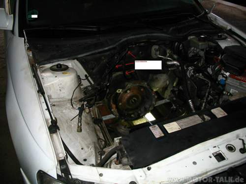

da ich heute oder morgen meine Getriebe wechseln möchte , wollte ich mal hören was ich so beachten muss.
Es handle sichum ein AT Getriebe und einen 2001er MV6
Das richtige Getriebe habe ich schon.
Eine Anleitung wäre natürlich der knaller.
Achja den grossen dichtring für die kurbelwelle habe ich mir auch gleich mal besorgt und möchte diesen dann auch mit erneuern.
Bin für jeden Tipp dankbar.

Zunächst mal die Abgasanlagen an den Krümmern trennen, Lambda abklemmen, die Anlagen komplett aushängen und beiseite packen.
Isz die einfachste und schnellste Variante, dann stört nichts.
Jetzt die Steckverbindungen vom Motorkabelbaum am Getriebe alle trennen und die Leitungen beisete binden.
Nun den Wählhebelstellungsschalthebel abschrauben, oder oben aushängen. (Abschrauben geht einfacher)
Die Verbindungsschläuche zum Kühler können jetzt getrennt werden, (Behälter zum Öl auffangen darunter halten) und die Schlauchenden danach an beiden Seiten kurzschließend aufstecken.
Weiter geht es mit der Kardanwelle, diese am Getriebeflansch trennen und zusammenschieben, dann sicher hochbinden, damit das Mittellager nicht in Mitleidenschaft gezogen wird.
Jetzt den Gummistopfen in der Mitte des Ölwannenflansches Motor/Getriebe entfernen und die 6  SW15 Befestigungsschrauben des Wandlers unter stetigem weiterdrehen des Motors (mit der Knarre oder einem Ringschlüssel) alle lösen und entfernen.
Nun kann die Verbindung zum Motor gelöst werden also alle Schrauben raus.
Getriebeheber ansetzen.
Jetzt die beiden Schrauben der hinteren Getriebehalterung lösen.
Nun das Getriebe nach hinten abziehen und ablassen.
(Achtung Wandler mit ausdrücken sonst gibt es eine Sauerei.)

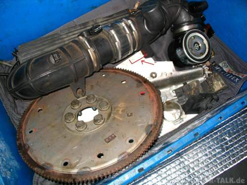

Was mache ich mit dem Wanlder beim zusammen bauen? Erst Wandler drauf und dann Getriebe oder wie?
Der Wandler ist ja auf das Flexplate (beim AT heist es nicht Schwungscheibe) geschraubt.
Diese Verbindungen hast Du ja vorweg gelöst, um den Wandler mit dem Getriebe heraus zu holen.
Er hat nur einen Führungszapfen der in die Kurbelwelle greift und die Montage erleichtert.
Den Wandler mit abdrücken bedeutet, ihn und damit auch das Getriebe mit einem Montierhebel/Schraubenzieher aus dem Kurbelwellenhals drücken und Getriebe und Motor so zu trennen.
Das Getriebe wird immer mit dem aufgesteckten Wandler montiert und demontiert !
Den Wandler am Flexplate belassen und das Getriebe da runter zu ziehen, oder auf den montierten Wandler aufzustecken, bedeutet den Simmerring oder den Pumpenantrieb zu beschädigen.
Außerdem wird es einen Schwall von Flüchen und Verwünschungen auslösen wenn es darum nicht gleich reinrutscht.
Des weiteren müssen drei unterschiedlich Verbindungen innerhalb des Wandlers einrasten und das mit dem Trümmer von AT-Getriebe zu versuchen ist fast nicht möglich.
Darum setzt man den Wandler von Hand am Getriebe an und kann unter vorsichtigem drehen alle Wellen und Mitnehmer einrasten lassen ohne was zu beschädigen.

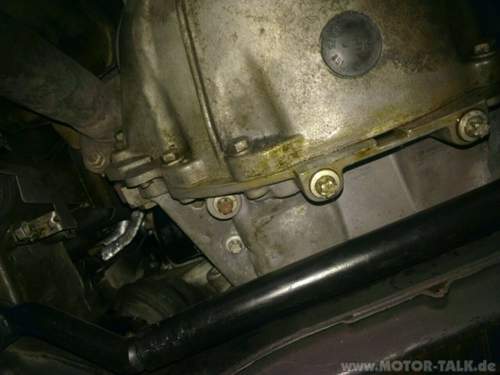

habe noch eine frage kann du mir aufschreiben was ich für Werkzeug brauche Nüsse( Torx ) etc.
und wenn ich den Wandler vorher abgeschraubt habe.
wie viel schrauben muss ich lösen zwischen gebtriebe und motor.
was brauche ich um das getriebe zu stützen
lg benny
Werkzeug-
15 er Nuß für die Wandlerbefestigungsschrauben(6 Stück beim Benziner).
18er Nuß für die Befestigungsschrauben des Getriebes am Schwungradgehäuse+viele verlängerungen,
da kann man es von ganz hinten abmachen!
halb-Zoll-Kippverlängerung,kurz und mittellang!
www.amazon.de/exec/obidos/ASIN/B001IL8EAS/mtd-21   z.B.
Torx-Nußkasten,gibt es an der Gelenkwelle zum Teil .
18er Maul+Ring für die anderen Gelenwellenschrauben.
allgemeines Werkzeug 12,13,14,16 und 17er Schlüsselweiten sollte man schon haben!
mfg
hier,wurde es auch behandelt-http://www.motor-talk.de/.../getriebe-ausbauen-t3867692.html?...
wenn Du die 6 Schrauben gelöst hast vom Wandler,den Wandler richtung Getriebe schieben,bitte!
geht durch den runden Gummistopfen von unten!
denke das Getriebe ist mit 4xSchraube SW 13 und 6 oder 7x Schrauben SW 18 am Motor fest!

denke das Getriebe ist mit 4xSchraube M8- SW 13 und 6 oder 7x SchraubenM12x1,5- SW 18 am Motor fest!
Kurt meinte bestimmt dieses-
Wählhebel bleibt da wo er ist!
Du brauchst von oben nichts zu Lösen.nur das Wählhebelgestänge,was die Übertragung vom Wählhebel
zum Getriebe macht-das darfts Du teilen,ist aber nur eine Schraube M10-SW 10mm!
SW bedeutet Schlüsselweite!
Getrieb nach dem lösen,leicht nach hinten ziehen,ca.15 Cm und dann nach unten lassen.

Kann ich das Getriebe mit Wandler ausbauen.
Habe das so verstanden das ich den Wandler beim einbau erst einsetzen soll und dann das Getriebe.
Beim Ausbau wird der Wandler in der Getriebeglocke verbleiben und
beim Einbau muß erst der Wandler auf seine Verzahnung auf die Getriebeeingangswelle  geschoben werden,
ehe das Getirbe wieder nach oben zum Einbau befördert wird!
der Wandler wird erst mit den 6 Schrauben,an der Flexplatte befestigt,
wenn das Getriebe an den Motor angeschraubt ist!
Das Getriebe und der Wandler, werden immer als eine Einheit aus, oder eingebaut.
D.h. sie bleiben immer zusammen, damit man den Mitnehmer der Ölpumpe und den Simmerring in der Glocke nicht beschädigt.
Außerdem verhindert diese Maßnahme, daß du bei der Demontage ne ATF-Dusche bekommst.

Rosi wenn ich das Getriebe raus habe das alte und ich das neue Getriebe einbaue fange ich mit den Wandler an und diesen setze ich dann auf den Kranz also die Zähne und dann muss ich den Wandler mit den Schrauben vorher festziehe bevor ich das Getriebe ansetze habe ich das so richtig verstanden.
Möchte das alles selber machen in den Werkstätten soll ich 250 Euro bezahlen viel Geld für mich
MFG
Liest du auch mal?
Wandler und Getriebe bleiben eine Einheit !!!
Der Wandler wird erst am Fexplate festgeschraubt, wenn des Getriebe fest mit dem Motor verschraubt ist.
Umgekehrt werden erst alle Wandlerschrauben am Flexplate gelöst und entfernt, also noch bevor das Getriebe vom Motor gelöst wird.
