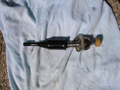

anbei ein Foto des MX-5 Schalthebels (zwar von 6 Gang der ist aber praktisch gleich)
Der dicke zylindrische Teil ist hohl und nicht metallisch mit der Kugel verbunden. Er ist mit Gummimasse ausgegossen um die Vibrationen zu dämpfen.

also müsste man diesen holkörper abziehen und dann die in gummi gegossene stange kürzen?
kann man stange überhaubt ohne probleme trennen?

der Gummi ist aufvulkanisiert und hat die Konsistenz von Reifengummi da wirst du schon seeehr lange und kräftig herumbohren und poppeln müssen um das Gummi da raus zu bekommen.
Die Shortshifter haben statt dem Hohlzylinder nur eine gerade Stange.

Der Mazda Schalthebel egal ob 5 oder 6G sieht so aus wie auf meinem Foto.
am 27. April 2009 um 18:33
Der originale MX-5 Schalthebel nutzt einen Vibrationsvernichter für hochfrequente Vibrationen.
Das ober schwarze Teil mit dem Gewinde für den Schaltknauf ist die Dämpferbuchse.
In Ihr wird der eigentliche Schalthebel aufgenommen.
Beide Teile sind nicht starr sondern mit einer Kautschukmasse ( Gummi ) verbunden.
Der Schalthebel ist in der Dämpferbuchse vergossen und somit haben die beiden Teile keinen metallischen Kontakt.
Dies hat den Vorteil das feine Vibrationen, die ein kribbeln in der Hand verursachen könnten, eliminiert werden.
Mit Geräuschdämpfung hat dieses Prinzip nichts zu tun.
