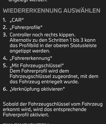

Ich hatte das Problem auch, es lag daran, dass er den Schlüssel nicht mit der App verknüft hat.
Nach einem neuerlichen anlernen funktionierte es wieder.
Die Datenschutzeinstellungen müssen natürlich alle richtig eingestellt werden.
Beim Profil kann meines Wissens immer nur 1 Schlüssel angelernt werden. Fahrzeugschlüssel und Digitalkey gehen nicht gleichzeitig sondern entweder Schlüssel oder Digitalkey
Wie macht man das?
Das geht nur in den Einstellungen im Auto selbst. War am Anfang auch ein Problem. Muss ich nochmal suchen, wo genau.Beim Profil kann meines Wissens immer nur 1 Schlüssel angelernt werden. Fahrzeugschlüssel und Digitalkey gehen nicht gleichzeitig sondern entweder Schlüssel oder DigitalkeyWas ist "Digitalkey"?

Im Fahrzeug das Fahrerprofil dem Schlüssel zuordnen, ich glaube das war unter Einstellungen oder Optionen, müsste schauen.

Also manche Fahrten werden nicht aufgezeichnet, wenn sie zu kurz sind. Mein Bruder wohnt 5 Minuten von mir weg und das wurde nicht aufgezeichnet. Wo er sich auch gerne mal verhakt ist wenn man Zwischenstopps macht. Das wird dann manchmal als 1 Fahrt gerechnet, manchmal aber auch als 2 Fahrten. Wenn jemand mit einem Schlüssel fährt der keiner BMW ID zugeordnet ist dann wird nix aufgeelzeichnet.
