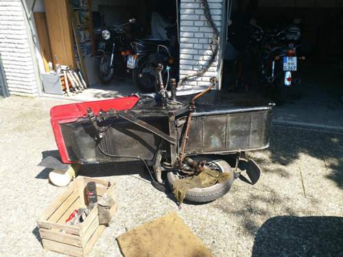

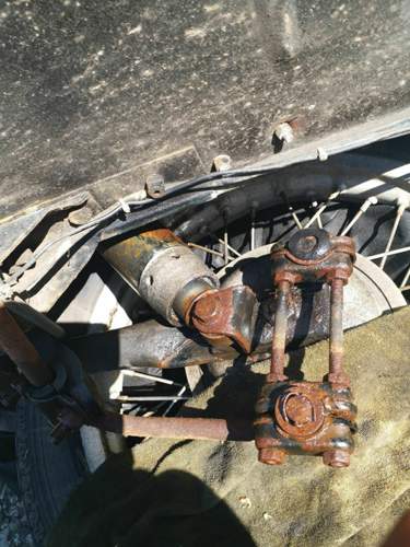

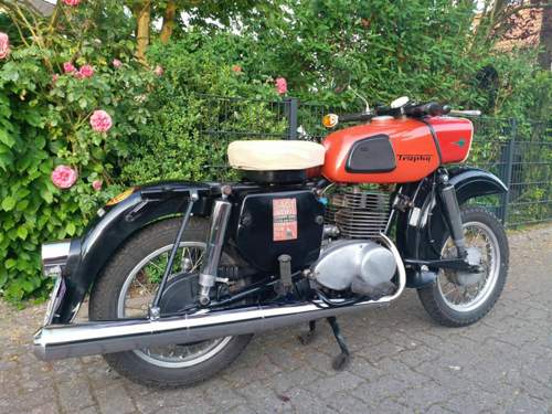

Liebe Bikergemeinde, ich brauche mal wieder Euren Rat bzw. Eure Erfahrung und Meinung.
Mein MZ ES 250/2 Gespann Baujahr 1969 mit TS 250/1 Motor (5-Gang anstatt 4-Gang), hat einen gewissen Getriebeölverbrauch. Leckagen sind nicht feststellbar. Der letzte Ölwechsel wurde bei 20.000km durchgeführt, jetzt bei 32.500km musste ich im Rahmen einer grossen Inspektion 450ml nachfüllen. Ist dieser Verbrauch normal, laut Handbuch beträgt die gesamte Füllmenge ja nur zwischen 750 und 800ml. Ich verwende Getriebeöl der geforderten Spezifikation und das Getriebe schaltet butterweich und problemlos. Auch die Kupplung funktioniert perfekt und unauffällig. Bei 40.000km werde ich wieder das gesamte Öl wechseln (laut Handbuch nur alle 20.000km erforderlich), wollte aber im Vorfeld gern erfahren ob es Ideen zu diesen Verbrauchswerten gibt und ob etwas zu tun ist um diese zu verringern oder anbahnende Schäden im Vorfeld zu begegnen.
Anbei ein paar Bilder von meinem alten Schätzchen.
Herzlichen Dank und Bikergruß, Heinrich
Falls es jemanden interessiert, der Ölverlust kam vom Leerlauf Anzeigenkontakt (hinter dem Motordeckel rechts der Lichtmschinenseite).
