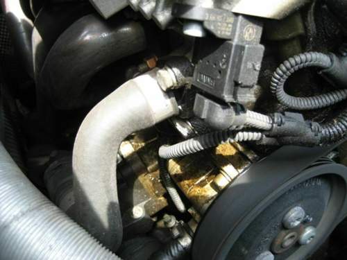

ich brauche mal eueren Rat. Durch Zufall entdeckte ich beim Schauen nach dem Tropfen des Klimaanlagen-Kondenswassers, dass unter der Motor-Unterbodenverkleidung dicke Öltropfen hängen. Daraufhin bin ich gleich mal zu BMW.
Der Herr schaute sich das sehr lustlos an, zeigte auf dies und das und meinte, da sei was undicht. Ach nee. Ventildeckeldichtung und Vakuumpumpe. Letztere wollte er zuerst tauschen, da es wohl keine Dichtung oder was auch immer einzeln gäbe, nur das gesamte Aggregat, dann solle man weiter sehen...
Mit vielen Dank, oha, interessant, dann werde ich den mal stehen lassen und im Sommer meinen E30 fahren verabschiedete ich mich und dachte mir: Vakuumpumpe. Jeden Tag steht ein blöder auf, ich bin's nicht. Dann fuhr ich in eine auf BMW spezialisierte freie Werkstatt. Mit deutlich mehr Elan und Engagement schaute sich der Mann vom Fach mein Problem an und konnte wohl schon alle Einzelteile mit Nummer und Preis im Kopf sortieren, hielt mir einen Fachvortrag und tippte mir einen Kostenvoranschlag über 500 Euro mit vorsorglich Zylinderkopfhaube, Impulsgeber Nockenwelle l. zusammen. Was ich damit meinte, der schien es drauf zu haben! Seine Diagnose ohne dass ich ihm folgende Vorgeschichte erzählte:

Fazit: Wenn ich jetzt 1 und 1 zusammen zähle, dann sind das doch genau die Stellen, wo repariert wurde!? Kann ich da eine Abdichtung verlangen? Ist das Kulanz oder mein Recht, denn Gebrauchtteilegarantie zählt doch nicht für die Arbeit an sich, die Dichtungen sind ja alle neu, mit den alten war es ja dicht… Zweitens, was würdet ihr wegen dem Ruckeln empfehlen? Ich habe bei dem Auto ein schlechtes Gefühl, dass mir nicht mal in 2 Jahren ein kapitaler Totalschaden entsteht, da könnte ich lieber jetzt 1500 Euro investieren um die Kette zu wechseln und paar andere Dinge. Der Gute ist noch 7500 Euro +/- wert, oder lieber nochmal nach einem Händlerfahrzeug E46 von 04 mit weniger km suchen und das drauflegen, da hätten wir 9.000-10.000 Euro und erstmal wieder 1 Jahr Garantie… Ich habe 8 Reifen im Wert von 1000€ neu, meine weißen Blinker, Prof.Radio, Mufu würde ich übernehmen, habe ich selber nachgerüstet… Sonst ist mir Farbe (fast) egal, ich will nur eine Automatik, Sitzheizung und Exterieur in Wagenfarbe, da sollte es doch noch genug Auswahl geben…
Über alle Hinweise und Anregungen freue ich mich sehr, da ich zwar schon gutes technisches Verständnis habe, aber nicht mal die betroffenen Teile im Motorraum zeigen könnte wenn ich in die Verhandlungen mit BMW gehe :-) Anbei noch paar Bilder der betroffenen Stellen.

Zunächst mal zum Ölverlust:

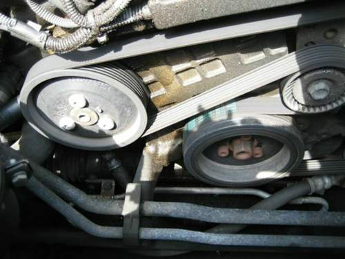

Am Stirndeckel ist etwas mehr Öl und Dreck als er durch normale Schwitzen haben sollte. Das letzte Bild und wenn ichs richtig nachgeschaut habe das 3. Bild zeigt die Wasserpumpe und die Servopumpe. Da ist immer Öl/Wasser unterwegs und die Servopumpe verteilt das dann großflächig. Sieht auch nicht tragisch aus. Solange da aber alles so dreckig ist kann kein Mensch irgendwas genaues diagnostizieren.
Ich frage mich wirklich in welcher Werkstatt du da warst...
Mach da mal ordentlich sauber, sprich Kaltreiniger drauf und rausdampfen. Sei bei den Sensoren vorsichtig.
Den Kettenspanner kontrollierst am besten auch. Der wird gerne lose wenn er nicht mit dem richtigen Drehmoment angezogen wurde und so wie das Dichtmassengebazel an der Dichtung der ZKD Haube aussieht...
Wenn alles sauber ist wirst ne schöne Ölspur von der undichten Stelle sehen. Ich tippe auf einen der Sensoren, den Magnetschalter oder den Kettenspanner. Jedes dieser Teile kann mit nem Dichtring für unter 1Euro abgedichtet werden.
Nun zum Ruckeln: Kettenspanner hast schon den neuen längeren drin, also keine Gefahr von der Seite her solange er sich nicht löst. Je neuer der Motor desto häufiger werden übrigens Brüche bei den Kettenführungen...am schlimmsten ists bei den 1ern.
Das Ruckeln beim N42 ist zum Teil Stand der Technik und zum anderen kommts von den Zündspulen. Tausch die Zündspulen aus wenn das noch die alten von Bremi sind.

Hi, also beim ersten Bild sieht das so aus als wären die beiden Magnetventile undicht, sind jeweils zwei O-Ringe und leicht selbst zu wechseln, war bei mir auch, dann Öleinfülldeckel undicht, Ventildeckeldichtung undicht, Kettenspanner nach wechsel undicht. Nun ist zum Glück alles trocken. Eine Zündspule kostet im Zubehör (Bosch) c.a.25 Euro. Alles selber gemacht, war nicht so schwierig.

Wenn die Magnetventile raus genommen wurden dann ja...aber weist du das?
Sauber machen, dann weiter grübeln

Öl an der Stirnseite sind immer die O-Ringe der Magnetventile. Kosten: 5 EUR. Aufwand: 10 Minuten.
(deswegen ist der so dermaßen dreckig und versifft)
Immer gut ist es den Kettenspanner regelmäßig zu wechseln. Kosten: 20 EUR, Aufwand: 10 Minuten.
Kann jeder selbst machen. Einzig notwendiges "spezial-" Werkzeug ist Drehmomentschlüssel für den Kettenspanner.
Dann sauber machen und fahren.
Ich wette vorne wird kein Öl mehr austreten.
