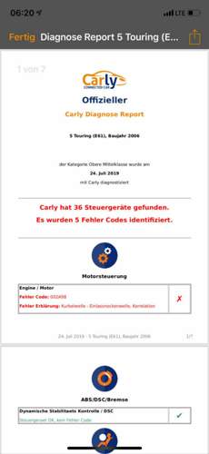

n52 e61 Fehlercode 002a98 nockenwelle Einlass kurbelwelle Korrelation
Hallo liebe Motor talker
Vielleicht könnt ihr mir ja damit etwas weiterhelfen.
und zwar schon wie oben erwähnt habe ich den Fehlercode, allerdings ohne aufleuchten der Motorleuchte beziehungsweise keine anderen Probleme.

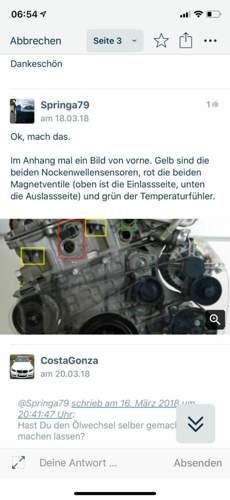

Was einen unrunden Lauf betrifft wie schon in anderen Posts gelesen habe.Die Vanos-magnetventile habe ich bereits schon gesäubert und mit neuen Dichtungen versehen neuer Öldeckel ist bereits auch installiert samt Filter und Dichtungen.
Jetzt meine Frage woran könnte es noch liegen wie sollte ich weiter voran gehen?
So wollte nochmal Feedback gebender läuft!!! Ohne Fehler

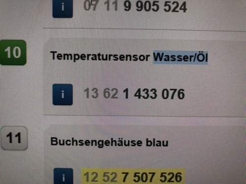

Habe die beiden nockenwellensensoren die magnetventile und den temperatursensor der vanos getauscht läuft jetzt auch untenrum viel sauberer und habe untenrum einen viel besseren Durchzug kann nur sagen wow was das ausmacht!

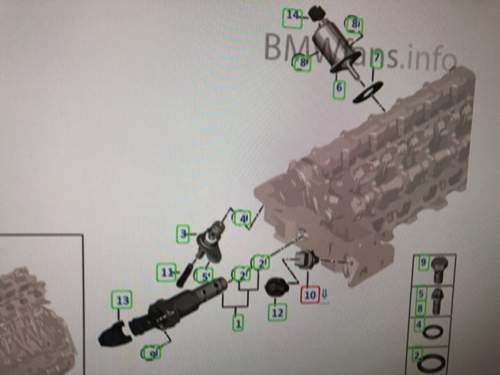

Sollte ich die Magnetventile erneuern? Wenn ja wie ist die Marke Valeo 2 Stück 136 € was sagt ihr dazu bzw was würden die beim freundlichen kosten?
Mit inpa ebenfalls ausgelesen
Bitte von BMW neu kaufen. Die brauchst einmal neu pro Fahrzeugleben.
Ok dann werde ich Sie mir direkt morgen früh neu bestellen mit wieviel Euro müsste ich da rechnen?
Der Preis sollte ungefähr passen.

Und bevor die Magnetventile ausgetauscht werden würde ich erstmal den Winkel der Nockenwellen auslesen und so die Funktionalität der MV sicherstellen
