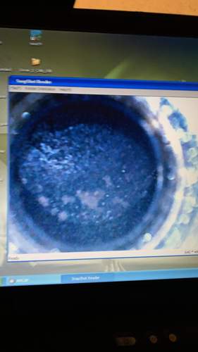

Danke für die schnelle Antwort ich habe gerade nochmal nachgeschaut, der Fehler heißt Verbrennungs Aussetzer auf Zylinder 6 hatte das irgendwie Falsch im Kopf (Fehler Code 29d2). Die Zündspulen und Zündkerzen habe ich bereits Quergetauscht leider kommt der Fehler jetzt garnicht mehr, Obwohl er bei starkem Gas geben im Untertourigen Bereich (bis 2000 Umdrehungen) immer noch Verbrennungsaussetzer hat. Ich werde heute nochmal ein Stück fahren und schauen ob der Fehler auf dem anderem Zylinder wider kommt. Das komische bei der Sache ist, dass diese Verbrennungsaussetzer auch beim ersten mal erst mit der Zeit schlimmer wurden. Richtige starke und häufige Verbrennungsaussetzer hatte ich erst nach einer halben Stunde fahrt. Jetzt nachdem der Motor wider kalt war kamen die Aussetzer nur wenn ich es richtig Provoziert habe also Vollgas bei Niedriger Drehzahl. Eine Frage die sich mir auch noch stellt, ist ob es eine Möglichkeit gibt herauszufinden ob das Motorsteuergerät mit einer Software umprogrammiert wurde. Schließlich meinte der Verkäufer das zusammen mit dem M-Performance Auspuff eine Software drauf gespielt wurde welche das sehr starke Auspuff blubbern auslöst. Meine Vermutung war das vielleicht diese Software die Verbrennungsaussetzer verursacht da meine Kolben auch Allgemein sehr verrußt sind was ja für eine schlechte Verbrennung spricht.
Kolben Zylinder 6
ist halt dann nur rumraterei,Livewerte auslesen würde in dem Fall wohl weiterhelfen.Die üblichen Verdächtigen sind beim N52 die beiden Magnetventile der Nockenwellen und die beiden Disaklappen wobei letztere wirklich gefährlich werden können wenn sie gebrochen sind und Teile davon angesaugt werden.
Das der Kolben so verrußt ist kann mehrere Gründe haben,entweder viel Kurzstrecke,verhärtete Ventilschaftdichtungen oder eine defekte Kurbelgehäuseentlüftung,das ist so das gängige.Sieht bei meinem N52 übrigens genauso aus und das sich der Motor auf 1000km nen halben Liter Öl genehmigt ist auch fast normal.

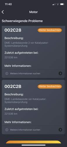

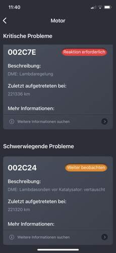

Guten Tag, nach langer Zeit melde ich mich auch mal wider. Also zum Update ich habe die große Disa Klappe getauscht. Die kleine Disa habe ich zunächst einmal so belassen, da sie wie neu aussah und sowohl der Motor als auch die Dichtungen dieser voll Funktionsfähig sind. Des weiteren konnte ich nun endlich auch die Zündspule Zyl. 6 und alle Zündkerzen tauschen. Leider hat da Dhl etwas auf sich warten lassen die Lieferung kam 2,5 Wochen zu spät. Nun läuft das Auto fast wider Perfekt also mein eigentliches Problem mit den Verbrennungs Aussetzern auf Zyl. 6 während dem Beschleunigen ist scheinbar behoben. Nach einer ein Stündigen Probefahrt sind die Zuvor genannten Symptome auch nicht mehr aufgetreten. Also zunächst einmal eigentlich ganz gut. Aber jetzt habe ich das Problem das jedesmal wenn ich den Motor aufs neue starte läuft er richtig bescheiden also wirklich sehr starke Drehzahlschwankungen und starkes Ruckeln das geht etwa 30sek. lang dann dreht er einmal kurz auf 1000 Umdrehungen hoch und danach geht er wider auf 700 runter und läuft wider Perfekt. Keine Probleme mehr ausser ein ganz Dezentes Ruckeln im Leerlauf aber wirklich kaum merklich bisschen wie bei einem Diesel. Das komische dieses Start verhalten kommt im kalten, warmen und heißen Zustand egal wie viel Zeit zwischen dem Aus und Einschalten liegt. Ich kann mir dieses Verhalten nicht erklären, da es nichts mit Temperatur zu tuen hat. Es wurden aber 4 Fehler mit Lambda Sonde hinterlegt und die gelbe Mkl ist auch an. Die Fehler habe ich mit Carly ausgelesen und als Bilder hinterlegt. Ich werde als nächstes Wahrscheinlich einfach die vor Kat Sonde tauschen vielleicht gibt diese Falsche Werte aus und deswegen steigt der Motor nach 30 sek auf einen Fix Wert um. Kann ich die vor Kat lambda einfach abstecken sowie den Luftmassen Messer um mit einem Fix Wert zu arbeiten oder ist das nicht Möglich leider komme ich da mit meinem wissen an meine Grenzen. Mit freundlichen Grüßen
23f83a08-91d7-45ff-adc3-353bed72a973
A30a5cb8-ac1e-474a-83e7-50f40eb3bd94
hm die Fehlerbeschreibung sagt Lambdasonde vertauscht,also die beiden Stecker beim Einstecken vertauscht?Hattest Du die ab?
Eigentlich nicht ich meine der Vorbesitzer hat so einiges zusammen gepfuscht aber das wäre schon sehr krass.
würde ich jedenfalls überprüfen bevor du anfängst lambdasonden zu tauschen.evtl einfach nur falsch eingesteckt.
Ok ja ich schau mir das auf jeden Fall später mal an aber weißt du ob der Motor einen ist Wert nimmt wenn man die Lambda Sonde Absteckt ähnlich wie beim Lmm.
sobald der Motor in den Notlauf geht nimmt er für fast alles Istwerte und da bei dir die Mkl angeht und er den Fehler mit der Lambda rausschmeißt denke ich mal ja ohne es wirklich genau zu wissen.
Hmm ok dann probiere ich das später einfach mal so aus. Danke für deine schnelle Antwort ich melde mich wider sobald ich etwas neues weiß. Mit freundlichen Grüßen
