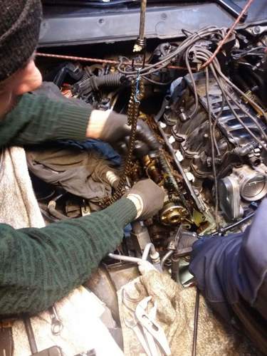

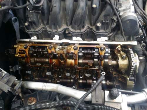

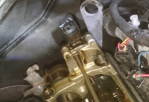

@MrFleetwood
hmm kann mich nicht erinnern, weder bei dem e65 750i noch beim X5 dass wir irgendwelche Klimaleitungen abbauen mussten
Habs letzte Woche erst gemacht - e70 bekommst praktisch nicht sauber runter ohne die zwei Leitungen im Eck auszubauen.
Raus mit zarter Gewalt evtl ja (siehe Bild vom Stecker) , aber rein- ne. Valvetronicmotor muss sowieso ab und mit ausgebauter Einspritzuleiste geht es etwas angenehmer. Die Kabel der DME stöhren auch, kann man aber mit einem Montiereisen hochdrücken. Dazu den halben Wasserkasten zerlegen/ausbauen damit man überhaupt an die hinteren Schrauben rankommt
e65 ist ein anderes Auto....da verlaufen die Leitungen anders.
@MrFleetwood
Glaub mir es geht anders.

Raus geht ja :-) Rein ist ne miese frikelei ohne die Dichtung hinten zu beschädigen.
Und auf deinen Bildern fehlt etwas, das bei diesem Auto hier vorhanden ist und sehr gestöhrt hat- der Kabelbaum vom Gassteuergerät ist sehr ugünstig aus dem SG Kasten geführt.
Wer das schön und stressfrei machen möchte, schraubt die Leitungen raus- dauert nur 2 Minuten, spart aber viel Zeit und Nerven :-)
Einer Werkstatt würde das so als Pfusch unterstellt :-))
