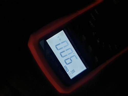

Radio vom Strom abklemmen.
Ruhestrom messen, aber in der richtigen Art.
Siehe Anhang:

Habe mir einen Multimeter besorgt und werde das heute prüfen !
