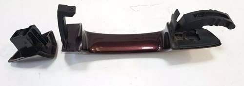

Wollte gestern in meinen neuen einsteigen, doch die Fahrertür öffnete sich nicht und der Türgriff ging auch nicht mehr zurück(stand über Nacht in der Garage). Nachdem ich ihn von innen geöffnet hatte und gleich zur Werkstatt fahrem wollte stellte ich beim schließen fest das die Tür nicht mehr im Schloss hielt. Nach mehrmaliger Betätigung der ZV verriegelte das Türschloss erst ein mal. Angekommen in der Werstatt und nach Gespräch mit dem Werkstattmeister fuhr ich in die Werkstatthalle und da stand der Vorführsharan des Autohauses mit dem exaktdem gleichem Problem. mir wurde dann gesagt das das wahrscheinlich ein Problem der Kälte sei, das da irgendwelche Metallteile so verziehen das das Türschloss sich verklemmt. Man hat das Schloss mit Wärme bestrahlt bis es wieder ging und es dann mit silikonöl o. ähnlichem besprüht. Hatte dann den restlichen Tag keine Probleme mehr, heute früh allerdings genau das Selbe.
Habe nächste Woche einen Reparaturtermin bekommen und die haben gleich ein neues Schlo9ss bestellt. Mein Händler sagte mir zum Schluß noch das das eine der Kinderkrankheiten sein wird die beim Sharan zu erwarten waren. Das selbe Schließsystem ist auch im 3C Passat verbaut.

Wie ich gestern aus 1.Hand erfahren habe, liegt es bei den Problemem mit den Türen wie erwartet an den Bowdenzügen, allerdings nicht an den niedrigen Temperaturen. Der Grund ist ein simpler und schon fast lächerlicher Minifehler.
Versuche es mal zu beschreiben. Beim giessen des Bz entsteht an einer Seite ein Grat,der nicht entfernt wurden ist,(weil man den Mitarbeiter der den entgratet eingespart hat) was zu Folge hat das die Wippe (die genaue Bezeichnung ist mir entfallen) am BZ häufig hängen bleibt und somit das Schloss nicht funktioniert. Es hat also rein gar nichts mit dem Winter zu tun, kann auch im Sommer passieren. Es wird seitens VW keine neuen BZ geben, sondern bei betroffenen eine Wartung des BZ vorgenommen,die wie folgt aussehen wird.
-ausbau des Bz
-entgraten des Bz
-schmierung des Bz
-einbau des Bz

Also wahrscheinlich doch der Schließzylinder. Das würde auch erklären warum es zumeist die Fahrertür betrifft,den ansonsten sind die Schlösser der Fahrer u. Beifahrertür ja identisch. Werde meine Werkstatt mal mit den Informationen füttern.
