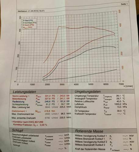

War heute auf dem Leistungsprüfstand und das Ergebnis war ernüchternd.
Anstatt dem versprochenen 270 PS sind es 243 und beim Drehmoment ist es noch krasser,
statt 540 Nm sind es lediglich 462.
War bis jetzt immer mit ABT zufrieden und meine Autos hatten auch immer die versprochene Leistung und auch sogar mehr, aber das geht gar nicht.
Auto ist völlig in Ordnung ( war gerade beim Service und da ist alles ausgelesen worden).
Hat jemand ähnliche Erfahrungen gemacht, bzw war schon jemand auf dem Prüfstand.
Daten des Fzg: 3.0 TDI Quattro, S tronic Serienleistung 204 PS und 450 Nm.
Vorab danke für Eure Antworten.

Themenstarteram 19. November 2014 um 20:00
War erst Heute, werde Morgen einmal anrufen und das abklären.
Was auffällig ist das erst ab ca. 3200 u/ min einen Unterschied in der Leistungskurfe sichtbar ist darunter ist fast Serie,
fährst du einen avant oder die limo?!
Ab 3200 u/ min würde bedeuten, dass im relevanten Fahrbetrieb quasi keine Mehrleistung vorliegt; das ist in der Tat ernüchternd.

Es geht ja bei dir um das Paket 150kW-->198kW /450Nm --> 540 Nm (1949€ Abt)
Aus den Audi-org-Kennlinien (s.u.) geht hervor, wie die Motorsteuerung die Leistung drehzahlabhängig linear hochfährt, und dann ab 3200 RPM auf 150kW begrenzt:
450Nm(60-140kW-->1200-3000 RPM) und 150kW(450-320 Nm-->3200-4500 RPM)
Abt müsste u.a. die Kennlie bei fest angenommenen Grenzen von:
1200 bzw. 4500 RPM so modifizieren, dass etwa gilt:
540Nm (67- 185kW-->1200-3250 RPM) und 198kW (540-420 Nm-->3500-4500 RPM)
Grundlage der Berechnung: P(kW) = 0,105e-3 x M(Nm) x n(U/min)
Fazit:
  • Lass dir von Abt die Tuningkennlinie geben (ist ja Grundlage des Angebotes) und vergleiche diese mit der tatsächlich aufgenommenen Kennlie des Prüfstandes d.h. P(n) und M(n).
  • Die Leistung > 190kW dürfte erst ab ca. 3400 RPM (!) anliegen.
  • Das Drehmoment > 520 Nm müsste bis ca. 3200 RPM vorliegen.
  • fleißige Jungs können die erwartete Abt-Kennlinien P(n), M(n) ja mal einzeichnen!:)
  • Da ja gilt: M = J x 2pi x dn/dt, also die Winkelbeschleunigung proportional dem Beschleunigungsmoment (Kurbelwelle minus Last) ist, ideal 20%, müsste dein getuntes Auto mindestens 10% eher auf 100km/h sein als vor dem tuning!
  • DAS kannst du ja mal testen, bevor du Abt die Hölle heiß machst!:D
Bemerkung:
Die Drehmomenterhöhung um 20% dürfte der S-Tronic nicht schaden, die Leistungserhöhung um 32% (ohne zusätzlichen Turbo!) kommt mir schon grenzwertig vor!!
Du weißt ja, den Antriebsstrang gibt's in 2 Ausführungen, 400Nm (Multitronic) und 450Nm (S-Tronic). Der Motor ist also werksmäßig schon etwas gepushed; und dann noch 20% drauf? Man, oh man, da mutest du ihm schon was zu!

Ich habe mir mal die Mühe gemacht, die Gegenüberstellung des original Audi-A6 Kennfeldes und 'Tuner-Kennfeldes' nach deinen Vorgaben zu erstellen.
Wie man sieht, sind mehr als 182 kW = 247 PS nicht drin (sonst müssen wir die Kinematik neu schreiben!) DAS deckt sich auch mit dem Prüffeldlauf!
280PS gehört in den 'Bereich der Fabeln', was ich mir auch nicht vorstellen konnte.
Ich kann nachvollziehen, dass die 'realen Tunerkennlinien' zumindest nicht mehr publiziert werden.;)
Angegebene Leistungen (Verbrennungsmotor & Elektromotore) beziehen sich immer auf die Übergabeleistung an der Welle der Arbeitsmaschine (Kurbelwelle oder Kupplung), was mitunter schon mal 'durcheinander geht' (bewusst oder unbewusst!).
Grüße Frank:)

4Km/h mehr Vmax bei 110Nm und 60kw mehr - ist schon sehr unglaubwürdig :)
DIe Kurve bei Abt sieht auch scheisse aus - maximaler Moment ab 2200U/min - da schaltet doch die Automatik schon wieder :)
