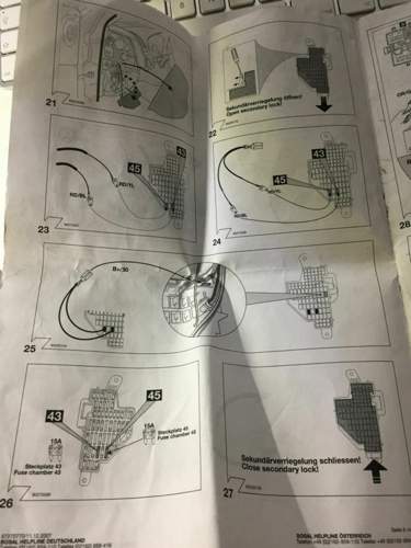

Moin Moin zusammen,
Ich habe jetzt die abnehmbare AHK einbauen lassen mit einem Bosal Elektriksatz speziell für das Fahrzeug.
Soweit so gut, allerdings blinken die Pfeile im Cockpit jetzt deutlich schneller. Die Blinker außen blinken allerdings alle in der normalen Geschwindigkeit. Sprich nur im KI blinken sie anders.

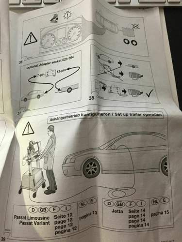

Wirklich das richtige Steuergerät und alles richtig codiert?
Also ich habe einen fahrzeugspezfischen Satz von Bosal mit Steuergerät gekauft. Somit sollte es passen. Laut Werkstatt ist es auch codiert ja, aber vlt Falsch? Es ist ja so das ich damit sich Parksensoren ausschalten könnte wenn ich welche hätte.
Hat das Fahrzeug CAN-BUS und ist die AHK in diesem überhaupt angemeldet?
Nur allein das Steuergerät reicht meist nicht bei älteren Fahrzeugen....
Ich denke (zumindest nach Deinen dürftigen Angaben), Du hast diesen Satz gekauft:
Bosal Anhängerkupplung Komplettsatz - VW PASSAT Variant Artikelnummer: 113067-05427-3
Also das Fahrzeug hat Can Bus. Ich habe nur einen E-Satz von Bosal dazu gekauft die AHK habe ich günstig bekommen.
Handelt sich um einen 2009 81kw tdi .
Denke es ist Vlt nicht richtig codiert. Werde probieren in deutschland bei Habmichlieb12 vorbeizufahren und mal mit VCDS reinzuschauen.
So habe heute VCDS bekommen von PCI.
Die AHK ist angegeben aber er kann keine Verbindung aufbauen sprich er findet das Steuferät anscheinend nicht

Also die Beleuchtung vom Anhänger funktioniert leider auch nicht, da passiert nichts.
Hier mal ein Foto vom Karton vom Elektro Satz.
Die Anleitung die du gefunden hast ist leider eine andere.
