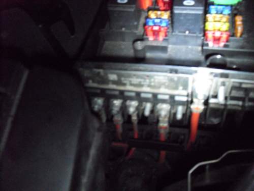

Wurden die Streifensicherungen seitlich an der E-Box überprüft, dort wo die dickeren roten Kabel aufgelegt sind?
