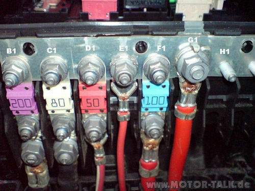

Hallo Community,
hab seit gestern ein riesen Problem echt zum heulen.
Nachdem ich in meinem Audi A3 1.9 Tdi Sportback Bj.2009 eine neue Batterie eingebaut
habe kam es dazu das ich gaaaaanz kurz einen Kurzschluss verursacht hab. (+-vertauscht)
Als es laut gehupt hatte hab ich meinen Fehler erst bemerkt.
Dann natürlich erstmal richtig angeschlossen.
Der Wagen sprang zum Glück sofort an.
Aber die Servo also die Lenkhilfsunterstüztung geht nicht mehr.
Im Display wird mir auch die Leuchtweitenregulierung angezeigt.
So wie die rote Batterie, gelbes Esp & Generator.
Vermute stark das ein Steuergerät etwas angeschossen sein könnte.
Wahrscheinlich von der Lenksäule.
Was meint ihr? Das wichtigste ist zur Zeit die Servo wieder in Schuss zu bringen.

am 31. Juli 2014 um 18:20
Am einfachsten um fest zustellen was"defekt" ist misst Du mal den Fehlerspeicher auslesen...
Bist Du auch gefahren oder hast Du das Auto nur angelassen?
...und es ist leider nicht nur ein Steuergerät sondern wenn ich richtig liege mind. drei von denen die Fehler gemeldet werden...
Hast Du die Sicherungen schon einmal überprüft?

such dir einen mit VCDS und lass mal einen richtigen Fehlerspeicherauszug machen und poste dann mal das Ergebnis, so kann kein Mensch was damit anfangen ;)
VCDS User Listen findest du in meiner Signatur!
Mit was haben die das ausgelesen?
Das da Fehler da sind hat dir ja das FIS schon gesagt.
Brauchst jemanden mit VCDS.

Ein 2009er A3 hat gut und gern 20 verschiedene Steuerteile, die Chance, dass da ein wirklicher Schaden entstanden ist, ist sicher arg groß.

HELPMYAUDIPLS war heute bei mir und das ist das Ergebnis vom Fehlerspeicher auslesen und das sieht nicht gut aus. Denke die Lichtmaschine hat auch was abbekommen, den was wir bemerkt haben ist, wenn die Klimaanlage kühlt und man während dessen Zündung an macht, geht die Klimaanlage sofort auf Notlauf, so das es nicht mehr kühlt und die Lüfter ausgehen.
Und Adresse 44: Lenkhilfe fehlt auch komplett, sieht nachm defekt aus.

@HELPMYAUDIPLS sind alle, ich meine alle Sicherungen gecheckt, auch die im Motorraum, zb SA2 und SC2? (Lenkhilfe)
und bevor ich anfange wie wild STGs zu tauschen würde ich erst einmal die Spannungsversorgung überprüfen!
