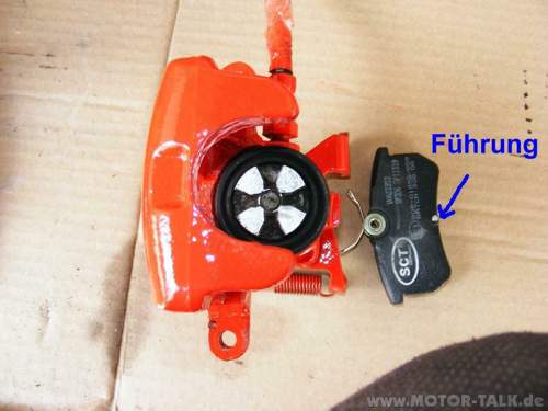

Ich habe an meinem FoFo Turnier Bj. 2004 hinten die Bemsbeläge gewechselt. Alles lief super, leider mußte ich festellen das meine rechte hintere Felge ziemlich warm (heiß) wird. Hat jemand einen Tipp woran das liegen könnte???

Bremssättel richtig zurück gedreht bzw. gedrückt?
Wie weit lässt sich der Handbremshebel ziehen?
Beläge richtig drin?
Geht das Handbremsseil schwer?
Bei meinem war z.B. das Handbremsseil fest. Hab dann den Hebel am Bremssattel mit der Hand zurück gedrückt, damit ich schonmal fahren konnte. Hab dann mit Kriechöl so gut es ging den Zug und Mantel geschmiert. Jetzt ist es wieder okay.
Lief der Kolben leicht? Wie hast du ihn zurückgestellt?
Sind die Beläge und die Führungsstifte gangbar? Ist der Hebel am Bremssattel am Anschlag (Nullstellung)?
Und, wahr der Kolben beim Belag Einbau in der richtigen Position ?
Sonst passt die Nut des Belages nicht, und der Belag steht schief .....
vielen Dank erst mal für die Tipps, Kolben habe ich weit genug zurück gedreht. Handbremse funktioniert normal. Hebel am Sattel ist in Nullstellung.Die Führungsstifte habe ich vor dem Zusammenbau leicht nachgefettet
Worauf ich wahrscheinlich nicht geachtet habe sind die Nasen der Beläge, werde heute Nachmittag noch mal schauen.
Vielen Dank für das Bild habe schon das ganze Netz danach abgesucht.Woran erkenne ich wie der Kolben stehen muß damit die Nase in die Nut passt??
muss so wie auf dem bild stehen.
wenn du auf den montierten sattel guckst, muss die öffnung im sattel mit der einkerbung im kolben fluchten.
mfg
Ich habe die erhobenen Teile des Kolben extra hell markiert, damit man die dunklen Einbuchtungen des Kolbens besser sieht.
Die Nase muss in einen dunklen Bereich. Ist zwar relativ viel Spiel beim Einbau da, aber viele "Hobbymechaniker" achten beim Einbau einfach nicht drauf. ( Haben auch schon Werkstätten geschafft :mad: )

habe gestern die Bremse noch mal auseinander gebaut und den Kolben in die richtige Position gebracht. Siehe da, Felge war heute morgen so cool wie dieser Winter. Habe eigentlich bei verschiedenen Autos schon Beläge und Scheiben gewechselt, aber man lernt halt nie aus.:confused:

Welchen Zweck hat der Nocken/Nase des Bremsbelages, welcher in eine der 4 Nuten des Bremskolbens muss? Kann ja nur eine Verdrehsicherung des Kolbens darstellen, aber wofür?
Ohne die Nut - Arretierung könnte sich der Kolben ja drehen, und damit die automatische Handbremsnachstellung unmöglich machen.

Meine Beläge sind hinten jeweils innen viel stärker abgenutzt als außen. Der Nocken und die dazugehörige Nut des Kolbens weisen deutliche Verschleißspuren auf. Ich vermute dies ist der Grund der ungleichmäßigen Abnutzung ist.
Ist solch ein Verschleiß normal? Kann es am Nachstellmechanismus für die Handbremse liegen, welche den Kolben verdrehen möchte und damit die Belag über den Nocken an die Scheibe andrückt?
Auf den Bild sieht man auch den leicht verdrehten Kolben.
