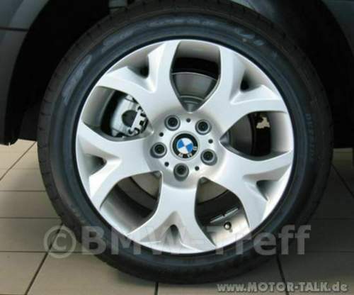

Geschätzte BMW X3 E83 Experten
Ich habe einen BMW X3 E83 Jg. 2008 2.0d mit 177PS
Beim Kauf waren kein Sommerradsatz dabei, ich konnte dann günstig Y Speichen Styling 114 (habe die Felge angefügt) Der Radsatz ist ja unterschiedlich breit, sowohl die Felgen wie auch die Reifen an der VA und HA.
Nun also ich den Radsatz heute gewechselt habe und losgefahren bin, hat das Auto wie Schwierigkeiten beim Anfahren, als würde das Getriebe oder die Antriebswelle die Kraft nicht auf die Strasse bringen, vor dem Radwechsel war alles in Ordnung. Kann es echt an den Felgen liegen oder was könnte das Problem sein, es muss ja was mit den Rädern zu tun haben.
Kann es sein dass ich die Räder auf dem 2.0d gar nicht fahren darf? Oder kann es sein das vielleicht etwas bei der Montage vergessen wurde? Während der Fahrt verhält sich das Auto normal, nur beim Anfahren und etwas beim Bremsen.

Was steht denn auf den Reifen drauf. Sommer meine ich. Alle Zahlen und. Buchstaben abschreiben bitte.
Themenstarteram 6. April 2016 um 9:08
Halllo
VA 235 50 R18 Goodyear Eagle F1 DOT ND1P JT1R 1011 101Y
HA 255 45 R18 Goodyear Eagle F1 DOT DMMC JH1R 1511 103Y
Das wären in etwa alle Nummern, Reifen sind nicht beschädigt, Felgen ja auch nicht wäre ja Unwucht beim Auswuchten aufgefallen
Danke im Voraus

Dann schalte doch mal das DSC komplett aus (2x drücken) und schau, ob es immer noch schwer losgeht...
Vielleicht regelt ja das xDrive die Kraft weg, wenn der Kleber auf den Reifen keinen Grip aufbaut.
PS: Vielleicht ist das ja der Grund, warum die Reifen/Räder günstig waren...
Haben die Reifen hinten weniger Profil als vorn?
Ist der richtige Luftdruck (Aufkleber B-Säule) eingestellt für die 18" Mischbereifung?
Ist nach dem Radwechsel bzw. der Luftdruckanpassung die RPA initialisiert worden?

Der Goodyear Eagle F1 ist laufrichtungsgebunden. Sind sie richtigherum montiert?

Tausch mal wieder auf Winter, dann berichte.
Themenstarteram 21. April 2016 um 16:06
Nun sind die Winterräder drauf und man spürt nix, also irgendetwas an dem Sommerradsatz muss defekt sein nur was? Bin echt ratlos ??
Dann ist es ungleicher Umfang der Reifen wenn montiert. Ich glaube deine waren sowieso unterschiedlich oder?
Mach dir mal den Spaß und rolle ein Stück VA und HA genau 1 Umdrehung und messe die Wegstrecke.
Weil nur Spaß, entscheidend ist was unter Belastung passiert. Die VA rollt schneller (Rad kleiner) und das ist das Problem meine ich. Dann hilft nur mit Luftdruck arbeiten. Hinten weniger, vorne mehr.
Themenstarteram 22. April 2016 um 2:56
Wird wohl am Radsatz liegen, muss wohl schauen dass ich 4 gleiche Räder finde. Fährt niemand die Mischbereifung auf dem 2.0d mit 177PS also 235 und 255 ? Ist es möglich das bei gewissen X3 das Problem auftaucht und bei gewissen nicht?
Gibt es denn überhaupt Unterschiede bei den VTGs zwischen 2,0d und 3,0d? Ist mir nicht bekannt.
Vorne zuviel Luft macht aber Probleme, das weiß ich aus eigener Erfahrung, das heißt hinten zu wenig Profil auch!
Also mit dem Luftdruck spielen, vorne runter und hinten hoch...
