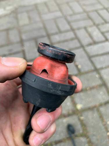

Ich hab meinen A4B7 2.0 TDI (170 PS) bauhjahr Ende 2006 gebraucht mit 230000km gekauft.
Zuvor waren DPF durch eine Downpipe ersetzt und AGR per Software ausgeschaltet.
Da wir den Wagen gern rechtlich korrekt und original haben wollten , hat der Vorbesitzer sich drauf eingelassen den DPF wieder einzubauen und die Software wiederherzustellen.
Hat soweit alles geklappt.
Seither sind wir ca 1000km gefahren. Gemischtes Fahrprofil und 500km Langstrecke mit Tempo 120-200.
Jetzt plötzlich tauchten die ersten Fehler auf.
Im unteren Drehzahlbereich 1400-1900 hat er beim dahingleiten angefangen zu ruckeln und die Leistung war kurz weg.
Sobald die Drehzahl über die 2000 geht entwickelt er wieder Druck und beschleunigt recht normal.
Das Problem tauchte immer öfter innerhalb von 2 Tagen auf bis der Wagen mit der Fehlermeldung P0229
P0229 Ladedruck Saugrohr Druck zu niedrig, in den Notlauf gegangen ist.
Fehler wurde gelöscht vom freundlichen den ich dir dem Weg gefunden habe und das Gelbe spiral symbol war aus.
Die Leistungsabfälle und ruckler aus den unteren Drehzahlen blieben aber . Ich musste ihn also immer mit 2000 + Touren bewegen damit es ging.
Fehlermeldung ist bisher nicht wiedergekommen.
Im oberen Drehzahlbereich zieht er auch soweit ich das beurteilen kann gut durch , und fährt auch schneller als 140 und dreht auch freudig über 3000 Touren .
Kann mir nicht vorstellen das so plötzlich der Turbo aufgibt da er ja eigentlich arbeitet und durchzieht .
Bei Audi wurde der Wagen mit ODIS ausgelesen und laut Diagnose sei alles in Ordnung.
Es wurde erfolgreich ein Aschemasseabgleich gemacht und der stand laut Steuergerät bei 0g.
Ich habe beim untersuchen der Schläuche lediglich feststellen können das der dicke Schlauch der in die Drosselklappe geht , nicht so wirklich fest drauf sitzt und trotz der Klammer ein Bischen spiel hat.
Ansonsten kann ich keine Beschädigungen finden.
Könnte es etwas mit der Rückführung des DPF und der Reaktivierung des AGR zu tun haben ?
Mir ist aufgefallen das es ab und zu nach Abgasen riecht , und der Wagen schnell als vorher auf Betriebstemperatur kommt.
Ich werde am Wochenende einen Freund besuchen der VCDS hat und mit ihm eine Log-Fahrt durchführen um dem Fehler näher zu kommen , da ich nicht genug Geld locker habe um der Werkstatt viele teure Stunden für die ergebnislose Fehlersuche bzw Teiletauschen auf Verdacht leisten zu können.
Vll hat ja einer von euch eine Idee oder einen Hinweis wie ich als Laie das ein oder andere ausschließen kann.
Ich bin dringend auf das Auto angewiesen da ich in der 1zu1 intensiv Pflege arbeite und nicht ausfallen kann/darf .
Ich danke euch. Liebe Grüße

..ohne minimal funktionierende AGR, funzt m.W. auch keine Regeneration...
Ist das Fahrzeug gechippt?
AGR ist wieder on, wie du schreibst, Aschemasse vom DPF bei 0.
Bleibt die Frage, ob der DPF beladen ist oder eben nicht?
Bei 230000 km dürfte der DPF nämlich voll sein und das sicher auch der Grund für den Ausbau und die Deaktivierung gewesen sein.
Wenn er voll ist, kann er den Ladedruck auch beim geringen Beschleunigen nicht schnell genug aufbauen, was durchaus zur Fehlermeldung führen kann.
Ladedruckstrecke abdrücken und schauen ob sie irgendwo undicht ist, kann auch nicht schaden.
Ich sehe den DPF aber als Übeltäter.
Es war vorher das agr ausprogrammiert und der dpf durch eine downpipe ersetzt.
Als bei Audi mit odis ausgelesen wurde sagte der Aschemassenabgleich der dpf wäre bei 0gr.
Bin auch nicht gerade lahm gefahren und auch mal eine ganze Weile mit höherer Drehzahl geballert. Es kam aber auch keine Meldung das er voll wäre oder regenerieren müsste.

Mal angenommen, der DPF ist nicht wieder in das System integriert worden, dann hast du ein Problem. VCDS ist nicht in der Lage den DPF raus oder rein zu codieren. Du kannst aber die DPF Daten auslesen und schauen, was angezeigt wird.
Wenn ich das so höre, gehe ich mal davon aus, dass der DPF gar nicht im System integriert ist.

Wenn der originale DPF ohne Reinigung wieder eingebaut wurde, kann dieser der Grund sein. Ein DPF sammelt in seinem Leben ja Ruß, die bei der Regeneration zu Asche verbrannt wird. Die Asche bleibt im DPF und füllt diesen im Laufe der Zeit. Dadurch kann der DPF weniger Ruß aufnehmen und die Intervalle zwischen den Eegenerationen verkürzen sich wntsprechend. In der Anfangsphase liegen diese Intervalle bei ca. 700 km, wenn der DPF voll mit Asche ist nur noch bei 250-300 km. Klingt aber, als wüsstest du das alles schon. Jetzt wissen wir natürlich nicht, wie lange der DPF schon drin war. Aber wenn der voll ist und die Aschemasse auf 0 steht, sind die Werte der Differenzdrucksensoren für das Steuergerät "nicht plausibel".
Ladedruck Saugrohr zu niedrig kann aber auch auf ein Problem mit dem Turbolader oder mit dem AGR hindeuten. Lass mal alle wichtigen Parameter loggen (Soll- und Istwerte). Melde dich am besten bei einem User aus der VCDS-Nutzerkarte, die in meiner Signatur verlinkt ist. Frage ihn, ob er weiß, was gemacht werden muss. Die Werte kannst du dann hier hochladen. Die sind immer sehr hilfsbereit und vor allem deutlich günstiger als eine Werkstatt.

Du kannst die Aschemasse im Steuergerät anpassen, sodass die Werte plausibel sind. Nach 180t km ist beim 2.0 TDI der DPF voll, das sind im Steuergerät 60 Gramm Aschemasse. Dieser Wert ist errechnet und tritt immer bei 180t km ein, egal ob der DPF nun wirklich voll ist oder nicht. Für das Steuergerät ist der dann voll. Trotzdem rechnet das Steuergerät weiter die Aschemasse drauf, die dazu kommt, wenn du weiter fährst. Du hättest bei 230t km jetzt also vermutlich über 70 Gramm Asche drin. Einfach über den Dreisatz gerechnet wären es knapp 77 Gramm.
Trotzdem solltest du den DPF reinigen lassen. Wenn der Abgasstaudruck zu groß wird, leidet irgendwann der Turbolader. Es gibt Firmen, die sich darauf spezialisiert haben. Das ist deutlich günstiger, als einen neuen zu kaufen. Das AGR kann man reinigen. Falls es daran liegt, sollte es danach dann auch wieder problemlos funktionieren. Es sei denn, der Stellmotor wäre kaputt, das kommt aber eher selten vor.

Und dass das AGR "ausprogrammiert" wurde (die meisten flanschen das zugleich blind, dazu reicht der Deckel einer Fischkonserve) kann auch den Grund haben, dass dieses einfach kaputt ist. Weil wenn das AGR nicht sauber schließt, dann verliert der Motor durch das undichte AGR Frischluft in den Abgasstrang sobald der Turbo etwas drückt.
0g beim DPF heißt "der wurde zurückgesetzt".
Ich wette, das "Chip plus Downpipe plus AGR OFF" war schlicht ein "ich bin zu geizig, die Karre reparieren zu lassen" Tuning. Gratuliere. Nicht.

Patrick, noch nicht den Kopf hängen lassen. Sieht noch nicht wirklich nach einem Sorgenkind aus. Auch finde ich es gut dass Du den wieder auf den legalen Originalzustand hast zurückändern lassen.
Das AGR und wenn Du schon dabei bist, die Drosselklappe zu Reinigen ist eine echte Kleinigkeit. Kostet nix, nur ein wenig Arbeitszeit und geht ganz unproblematisch von Oben. AGR sitzt meist nur ein wenig fest im Kühler. Ein bisschen Klopfen, wackeln, drücken und dann kommt das schon.
Den DPF tauschen lassen solltest Du nur wenn es denn wirklich sein muss. Ist nämlich leider keine Kleinigkeit.
Wenn für den DPF unplausible Werte im MSG drinnen stehen, dann kann jeder der ein VCDS hat da sinnvolle Werte reinschreiben.
Die Frage ist nur, was sind für Deine Kiste denn bitte sinnvolle Werte. Die 0 welche bei Dir eingetragen ist, gilt nur für einen nagelneuen DPF.
Bringe doch bitte mal vom Vorbesitzer in Erfahrung, bei welchem Km Stand der DPF raus kam und ob er ihn jetzt vor dem Einbau hat reinigen lassen oder nicht. Dann lass bei Deiner VCDS Messfahrt auch mal den Differenzdruck vom DPF im Leerlauf und bei Last bei warmem Motor messen und poste den hier (MBW 67&68 Partikelfilter Abgaswerte). Unsere Cracks können dann mit hoher Treffsicherheit sagen was für ein Aschewert da hineingehört.
