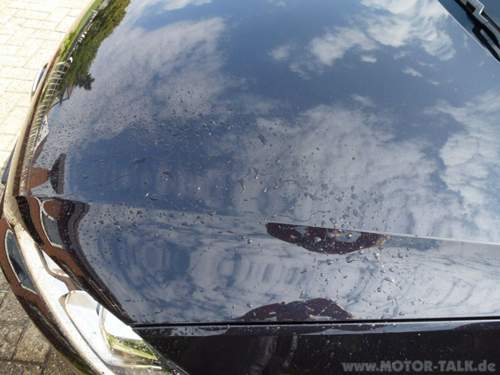

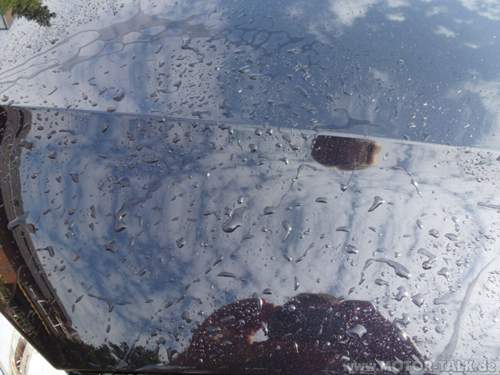

Ich habe vor ca drei Wochen mein Auto poliert und mit Collinite 476s gewachst. In der Zwischenzeit habe ich es drei mal mit CG Mr.Pink gewaschen. Natürlich mit der 2 Eimer Handwäsche. Ich habe eine Kappe auf 10 Liter Wasser gekippt und aufgeschäumt. Das ist schon weniger als es auf der Flasche steht. Heute ist mir aufgefallen, daß sich der Lack sehr stumpf anfühlt. Der Glanz ist meiner Meinung nach noch da!
Ist das Mr.Pink zu aggressiv für das Wachs? Wenn ja, welches Shampoo würdet ihr empfehlen?

Ist der Lack direkt nach der Wäsche stumpf?
Wenn der Wagen gewaschen und getrocknet ist, und du dann Wasser drauf sprühst, bilden sich dann Perlen ?

Hast du mal Wasser drauf gesprüht und geschaut, wie das Beading ist? Am Besten mal ein Foto machen und hier einstellen. Beim Sharan hätte ich eher Bedenken, dass dort nichts mehr drauf ist, denn die Bürste ist nicht gerade förderlich für die Standzeit des Wachses... Stichwort mechanischer Abtrag ;)

Ich sprühe nachher mal etwas Wasser auf die Haube und mache ein paar Fotos.
Aber schonmal danke für die Hilfe und die Tips!
Ich habe heute mein Auto gewaschen und anschliessend nochmal Wasser auf die Haube gesprüht!
Ging leider nicht schneller, mein Auto war zwischenzeitlich in der Werkstatt!
