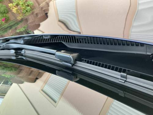

Themenstarteram 5. Januar 2022 um 22:13
Meine gefunden zu haben wo er die Luft für die Standlüftung ansaugt.
Zwischen Scheibe und Motorhaube war ein Sog zu spüren als die Standlüftung lief.
Das würde zumindest erklären wo die Feuchte bei Nieselregen her kommt. Müsste auch in der Waschanlage deutlich feuchte Luft rein lüften.
