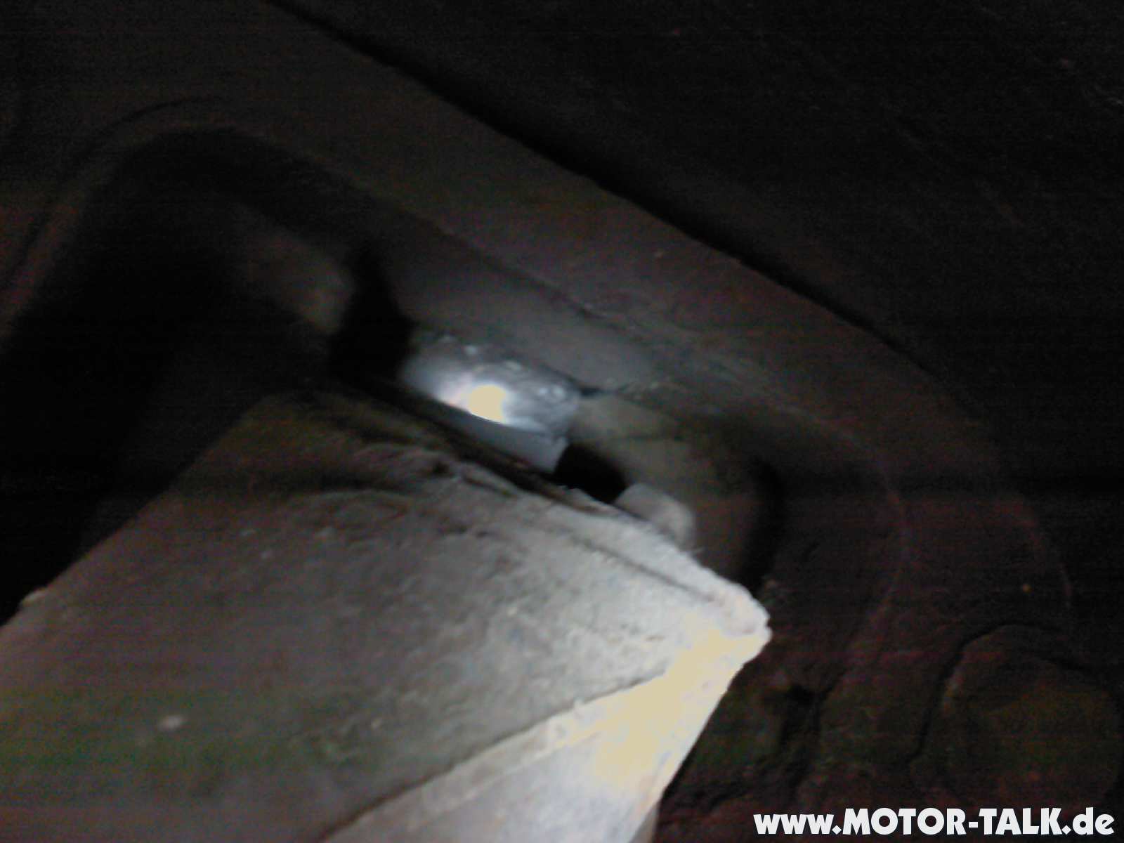

Hab da jetzt nen bissel rum gesucht und es können die Stützlager sein, bzw der LLL an der Hinteraschse was ist ein LLL und wo hockt der genau?
Hier mal nen Bild zu einem Defekten
Du hast die alten Dom-/Stützlager auf das neue Zeug geschraubt?Wundert mich schonmal,weil grad die hinteren Stützlager sich gern in der Kolbenstange des hinten Dämpfers eingammeln....aber da wird wohl auch dein Problem liegen...denn zwischen Stützlager und Karosserie liegt hier normalerweise ne dünne Papierdichtung....die is aber bei alten Lagern schon so weggegammelt,das sie quasi nimmer vorhanden ist und das gibt dann Geräusche,wenn Metall auf Metall reibt.
Pack da die Papierdichtungen drauf,bzw. am besten gleich komplett neue Lager hintenrein,dann sollt das wieder still sein.

Ja habe das alte auf das neue geschraubt, wie ich schon sagte sie hatte nicht mehr dabei und si ekennt sich nicht aus mit autos, und ich bin auch nicht so der kfz spezi, bin mehr auf VW Golf 2 da kenn ich mich aus aber nicht beim 3er bmw.
Nunja außer das ich die Nm nicht berücksichtigt habe da ich kein bei der hand hatte habe ich das alles ganz gut hinbekomm.
Wie gesagt ich hatte leider keine weiteren Teile.
Und das mit den stützlagern das habe ich ja auch gelesen und dachte mir das schon, da die alten dämpfer auf die lager sich sogesehen eingedrückt haben, ich gebe ihr bescheid und schbau die dann um, ist ja nicht viel arbeit max 1 stunde.
Kann ich das irgendwie prüfen obs an den liegt?
Ne kleine gummi einlage zwischen dämpfer und lager legen um zu sehen obs daan liegt?
Also wie gesagt nur zum test?
Würde das funktionieren?
Zum testen würd das wohl schon funzen,hab das aber noch ned ausprobiert.Die Papierdichtung kost ja ned viel. ;)
