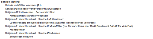

Ganz einfach: Du gibst Dein Fahrzeug zum Service mit der Bitte um einen z.B. Ölservice weil Du im Fahrzeug den Hinweis hierzu bekommen hast.
Nun gibt es aber noch andere Filter, welche NICHT mehr im Fahrzeug angezeigt werden, jedoch auch getauscht werden müssen, dieses sind Kraftstoffliter, Ansaugluftfilter, Mikrofilter, sogar der Partikelfilter und weitere) Alle diese Filter haben ebenfalls einen nicht im Fahrzeug angezeigten Zyklus, z.B. bei jedem 2. oder 3. Ölservice. Dein Händler bekommt das aber angezeigt, es wird angezeigt, wenn der Schlüssel ausgelesen wird oder wenn der Service in das Elektronische Serviceheft eingetragen wird. Normalerweise spricht man halt vorher drüber. Evtl. hat der annehmende Servicemeister hier nicht richtig geschaut.
Da handelt es sich weder um Schmu, noch um Wucher, Du kannst das jederzeit ablehnen. Wenn Dir die Preise zu hoch sind, mach es selbst oder geh in eine freie Werkstatt.
Anbei noch ein Beispiel von meinem V8
Unbenannt
Alleine der Kraftstofffilter kostet schon a paar Euros, dazu brauchst leicht a halbe Stunde als Einzelarbeit zum wechseln. In Kombination mit Öl reduziert sichs sowieso etwas, ich mein da sind auch nur 4AW drauf.
Der ganze Schmarrn ist so knapp kalkuliert, das man die Zeiten da eh schwer schafft.
Selber wechseln kannst den natürlich auch ;-).. beim nächsten Mal lässt es dann wahrscheinlich doch freiwillig machen.
Luftfilter dauert 5 Minuten, mehr Zeit ist dafür auch nicht vorgegeben.
Ich kann da somit keinen Wucher erkennen, die Teilepreise sind normal und die AW Preise sind dir auch bekannt.
