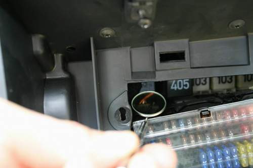

Hallo, ich habe da ein Problem mein Schrauber hat das Kupplungsseil gewechselt und jetzt springt der Wagen nicht mehr an (Lupo 1,0 ltr 50 Ps) er meinte es könnte die Zündspule ein mit bekommen haben. Meine Frage ist gibt es da ein zusammenhang?????????????

beim Kupplungsseilwechsel braucht man nicht in die Elektrik des Fahrzeuges einzusteigen. Kann sein, dass der Stecker am Hallgeber nicht richtig gesteckt ist. Oder es wurde ein Kurzschluss fabriziert ?.
Im Kasten auf der Batterie sind Streifensicherungen, vielleicht ist eine davon durch einen Kurzschluss defekt gegangen. Welche Funktionen sind beim Lupo noch ausgefallen ?
Prüfe mal, ob ein Zündfunke vorliegt ( Stecker am Zündtrafo fest aufgesteckt ? )

Hallo, ich war jetzt bei meinen Schrauber, folgendes Problem ist jetzt
Motor springt kurz an uns nach ca. 5 -6 Sekunden wieder aus. Auslesen geht auch nicht, Fahrzeug wird nicht erkannt, Benzinpumpe und alle Sicherungen überprüft. Ich könnte mir vorstellen das evtl. das Steuergerät ein mit bekommen hat. Für eure Hilfe wäre ich dankbar.
poste doch mal bitte die Motor-Kenn-Buchstaben und Baujahr. Dann kann man auch eine etwas genauere Ferndiagnose stellen.
Ist der Stecker des Steuergerätes der Wegfahrsicherung fest aufgesteckt ? Dieses Steuergerät ist oberhalb der Sicherungshalter auf der Fahrerseite verbaut. Beim Durchstecken des Kupplungszuges einen der beiden Stecker gelöst ? Es könnte der Stecker des Kabels sein, welches vom Zündschloss kommt.

Du musst schon die Verkleidung abmachen, auch die Lenkrad-Verkleidung, und auch zweckmäßigerweise den kompletten Sicherungskasten ( 2 Schrauben ) lösen, damit Du an dem Wegfahrsicherungs-Steuergerät dran kommst.
Nochmal die Frage: Mit welchem Diagnosegerät hast Du oder der "Monteur" den Fehlerspeicher auslesen wollen ?
Kurze Erläuterung:
Das Steuergerät für die Wegfahrsicherung ist oberhalb des Sicherungskasten unterhalb des Armaturenbrettes auf der Fahrerseite verbaut. Von diesem Gerät geht ein Kabel zum Motorsteuergerät welches im sogenannten Wasserkasten etwas unterhalb der Windschutzscheibe verbaut ist.
Ein weiteres Kabel geht vom Steuergerät der Wegfahrsicherung zum Lenkradschloss
Aus dem Grunde zur Prüfung ob alle Stecker fest sitzen, ist es erforderlich, die Verkleidungen abzubauen.
Die Wahrscheinlichkeit, dass beim Durchschieben der Kupplungshülle einer der beiden Stecker "abgeschoben" wurde, ist ziemlich groß.
Die Sicherung SB11, 5A, ist für die Stromversorgung des Diagnosesteckers zuständig. Schau dort mal nach.

Hallo, es war am Ende nur eine Sicherung defekt. Danke für eure Hilfe !!!!!!!!!!!!!!!!!!!!!!!!!!
